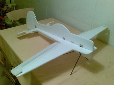

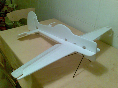

        Bueno pues aqui mi 4º intento, este va a ser un entrenador de ala alta tipo piper, las alas iran con un poco de diedro, y el cuerpo esta hecho de los protectores de un radiador que son de corcho (no tiene mala pinta), cuando lo vi supe que era el siguiente proyecto, jejeje, os pongo unas fotos
        Imagen Imagen Imagen
