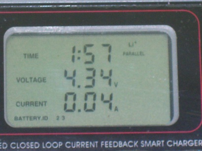

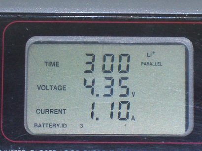

Yo me fiaría mejor en el límite establecido por el fabricante de las baterías, pues dudo mucho que el fabricante del cargador te vaya a cubrir en garantía unas LiPo que te hayan petado por cargarlas a 4,35V por elemento. A quien deberías reclamar la garantía sería al fabricante de las Lipo, y este te rechazará la garantía por haber sobrevoltado los elementos.
Cada uno puede hacer con sus baterías lo que le plazca, siempre y cuando no comprometa la segiridad de los aficionados que tenga alrededor.
Si alguien me pide consejo, como es el caso de este post, no recomiendo cargar los elementos a mas de 4,25 V (como límite máximo), y mejor a 4,2 V por dejar un pequeño margen de seguridad.
Que yo conozca, ningún fabricante de baterías admite cargar sus elementos a 4,35 V. Como límite máximo admiten 4,25 y recomiendan 4,2 V. De hecho los cargadores de calidad que conozco nunca superan en sus especificaciones dichos voltajes.peedpeed escribió:Si el cargador me da la posibilidad de cargar-equilibrar a 4,15 4,25 y 4,35 sera porque aun asi tendran margen de seguridad, ademas de que no especifica ni advierte del peligro de usar 4,35
