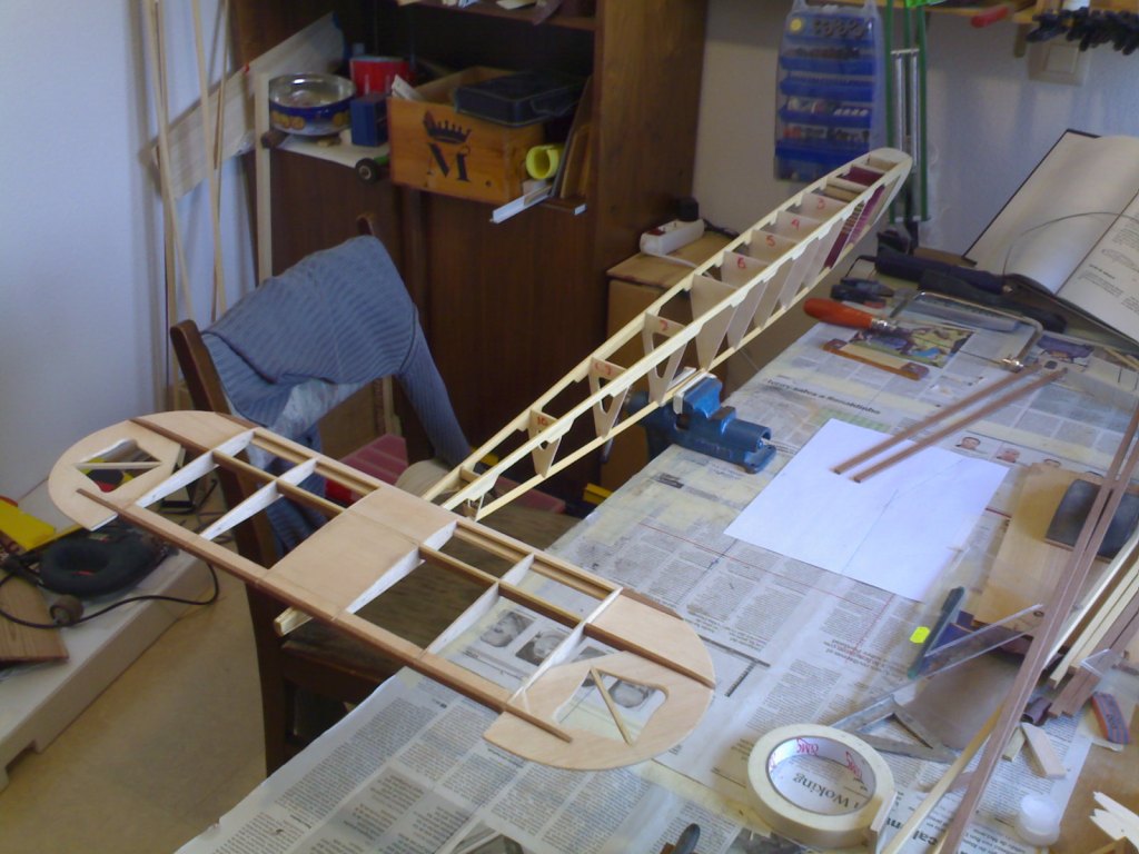

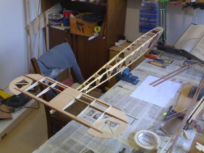

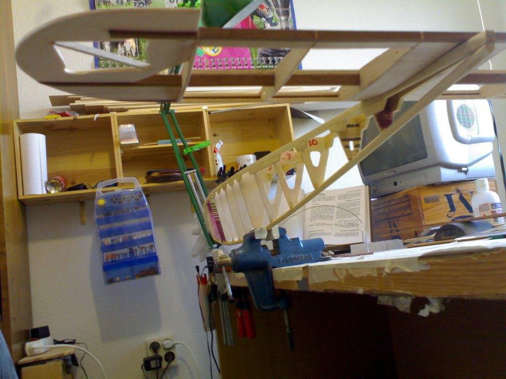

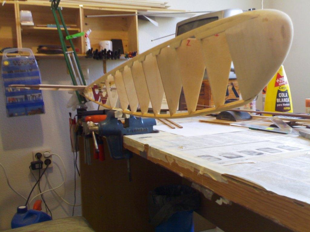

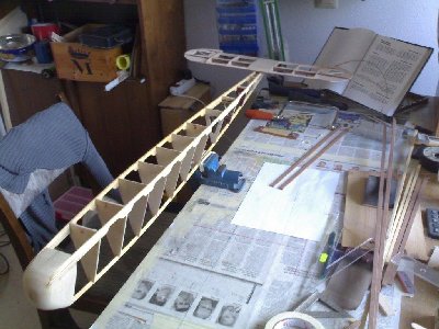

En este punto voy. Tengo terminado el fuselaje y el estabilizador. Ahora estoy con las alas y espero terminarlas esta semana.
Gracias por el interes y ten por seguro que si alguien quiere construirlo que cuente con este sevidor

Por lo que veo en el estabilizador, supongo que lo has modificado, porque el original , al menos el que yo conozco por tal , no tenia la parte central enchapada ni los marginales de cahpa. ¿de que original lo estas construyendo?

Para el estabilizador, tome la idea del primer avion que construi, que fue uno de aquellas colecciones de Altaya, que fue lo que me inicio en este mundillo. Los planos los tengo originales, ya que como he dicho en otros mensajes, me los facilito un amigo "maestro", y en estos los estbilizadores se hacian como antes (mojandolos y dandoles la forma). Yo lo que he hecho es colozcarle una lamina de balsa de 2 y la terminación la ha hecho en balsa de 3 y asi al final le doy la forma y me evito la inexactitud del doblaje, ya que en esta materia no mes que sea muy ducho. Lo mismo he hecho con las alas que acabo de terminar y me pondre a forrar en breve.
lo del papel de noabia y pintado me lo plantee en un principio pero es algo que al final sale mas caro de lo que creia, asi que prefiero modernizarlo y ponerle oracover.
Le pondre un motor de 0.8 facilitado tambien por mi amigo que sera el que me sirva en estas epocas de frio.
Agradezco el interes que poneis en este mensajillo. Si quereis mas informacion con gusto la facilitare.

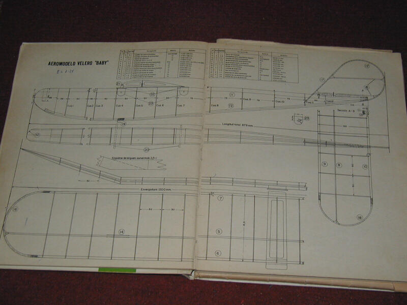

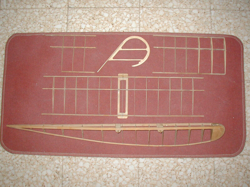

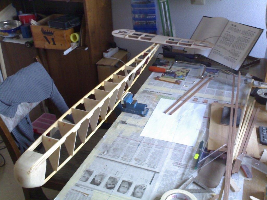

Hola compañeros, vaya sorpresa al leer este post…. A los 8 o 9 años mi padre me enseño el libro de Aeromodelismo que podéis ver en las fotos. Mi padre nacio en 1.940 y aprendio con ese libro, asi que yo también me contagie de la afición y empezamos juntos la construccion del baby. Ahora tengo 39 años y todavia no está terminado, por muchos motivos. El caso es que estuvo en un trastero muchos años y ahora en una repisa a falta de terminar pero nunca encuentro tiempo para el a pesar de que se merece que lo vuele, por ser mi primer avion “serio” y con bastante trabajo para aquellos años, ya que todo es a base de plano y contrachapado y pino en listoncillos, que por cierto no encuentro ya por ninguna parte, otro motivo de no trerminarlo….
El libro, no se si lo tendréis alguno, es una pasada y se ve tan antiguo!, nada menos que de 1969!, pero explica muy bien sobre aerodinamica, materiales, herramientas, centrado, etc, etc, una pequeña biblia muy completa para el aeromodelista. Esta claro que en aquella epoca el R.C. en España ni existía y apenas empezaba en EEUU, asi que aquí solo planeadores de vuelo libre y vuelo circular, que tambien practique bastante antes de tener mi promera radio….Comparto con vosotros toda la nostalgia que traen modelos como este y ni que decir el libro, que lo guardo como oro en paño…..Lo que hay ahora esta muy bien, ahorra tiempo y dinero y pone al aeromodelismo al alcance de cualquiera pero se echa de menos aquella epoca en que construir un avion era una tarea de mucha paciencia y pacece como si se disfrutara mas cuando lo veias acabado despues de tanto tiempo y horas de taller, y si encima volaba bien….
Espero poder terminarlo y adaptarlo a RC, eso si, entelado en plastico transparente para que se vea la estructura que es lo mas bonito de este avión y sin modificar dimensiones y lo minimo en materiales.
Como veis el fuselaje lo tengo terminado, asi como la parte central del ala, los marginales estan dañados de estar guardados pero recuperables cuando encuentre material. El estabilizador vertical es de balsa, por la dificultad que tuvimos de arquear los listones de pino a pesar de empaparlos bien en agua, si alguien sabe algun metodo mejor….

"contrachapado y pino en listoncillos", puedes encontrar todas las medidas y diferentes tipos en Madrid, C/Eugenio Selles nº6 en la zona de Legazpi (Maderas Agulló)
"arquear los listones de pino", yo he utilizado tiras de contrachapado de 0,6 mm. Por ejemplo, un borde marginal, vas poniendo tiras superpuestas clavadas sobre el plano y siguiendo la forma, una sobre otra, con ciano, hasta que consigues una estructura rigida; si has superpuesto 5 tiras, pues un larguero de 3mm.
