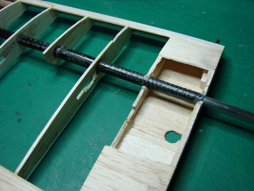

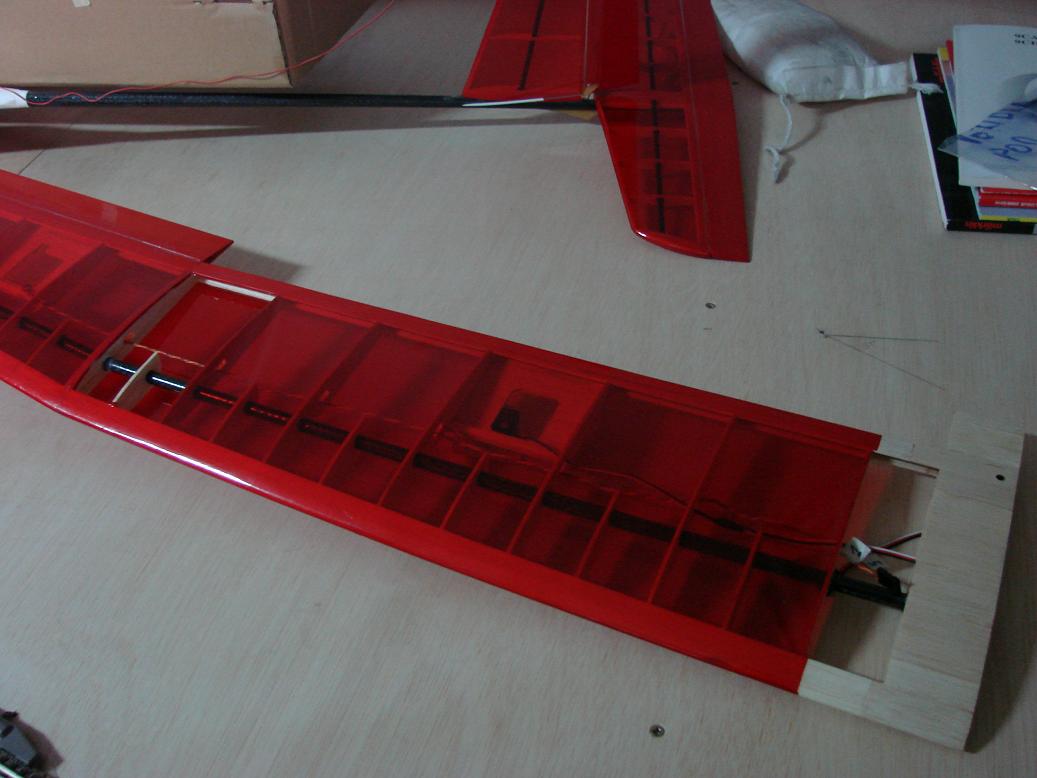

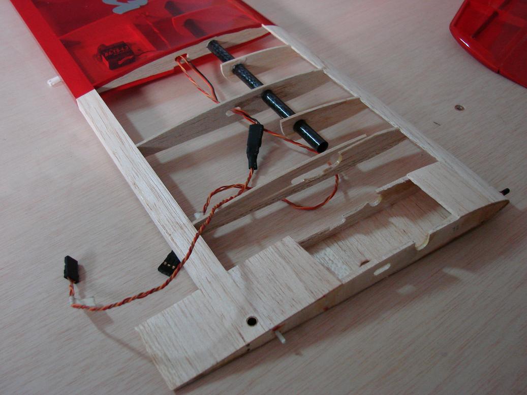

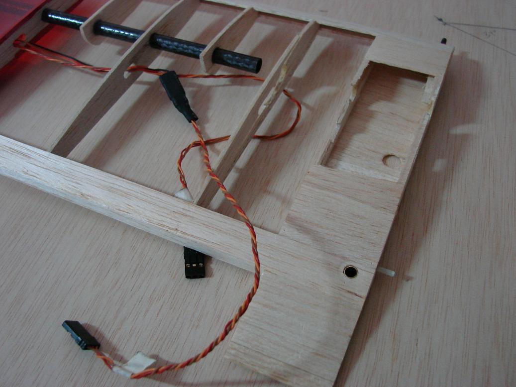

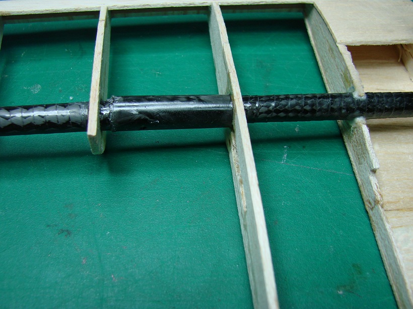

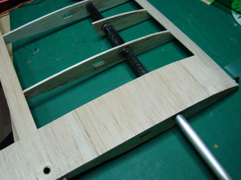

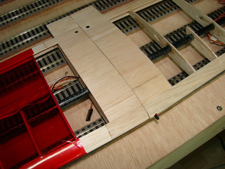

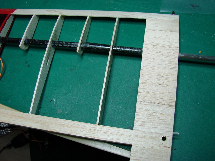

Pues despues del piñazo algo que se tendria que haber solucionado con dos o tres horas de taller esta siendo una tortura.
Resumiendo, el astra trae una bayoneta de ¿¿¿7 mm??? de diametro muy corta motivo del accidente y que se perdio en el mismo, y el trozo de larguero, tambien de carbono roto, es artesanal y de ¿¿¿7 mm??? de diametro interior.
Problema, que en una ciudad como Madrid con veinte tiendas no hay manera de encontrar tubo de carbono de 7 mm de diametro, bueno, ni eso ni la mitad de las cosas que he buscado, parece mentira, luego dicen que no compremos online
El caso es que aunque Topmodel tiene la bayoneta de repuesto queria poner una mas larga.
Como encontrar un tubo de carbono de 7 mm int. para reponer el trozo de larguero roto sera dificil lo pensaba hacer de calcetin de carbono usando la bayoneta nueva como molde.
El caso es que como digo no encuentro el dichoso tubo y tampoco se si comprarlo online porque el problema es que el diametro interior del larguero no es exactamente de 7 mm sino de 6,98 mm y lo ideal seria probarlo insitu y comprobar que entra en el larguero.
¿Alguien me puede decir donde conseguir tubo de 7 mm o proporcionarme un trozo de unos 45 cm de largo que le pagaria gustososo con su correspondiente envio?.
Tampoco encuentro oralight rojo igual que el del Astra, ¿puede ser de otra marca?.
Bueno, pongo unas fotos del "desastre" y haber si alguien me puede hechar una mano, ya veis que un semiala ya esta lista para entelar y la otra es la problematica.
