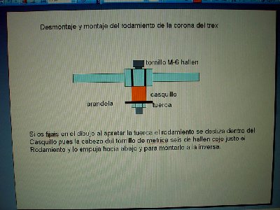

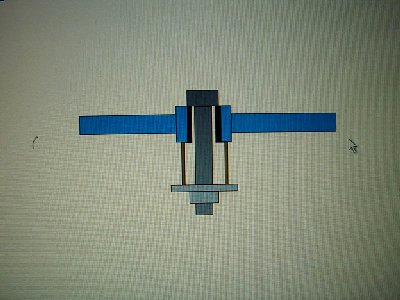

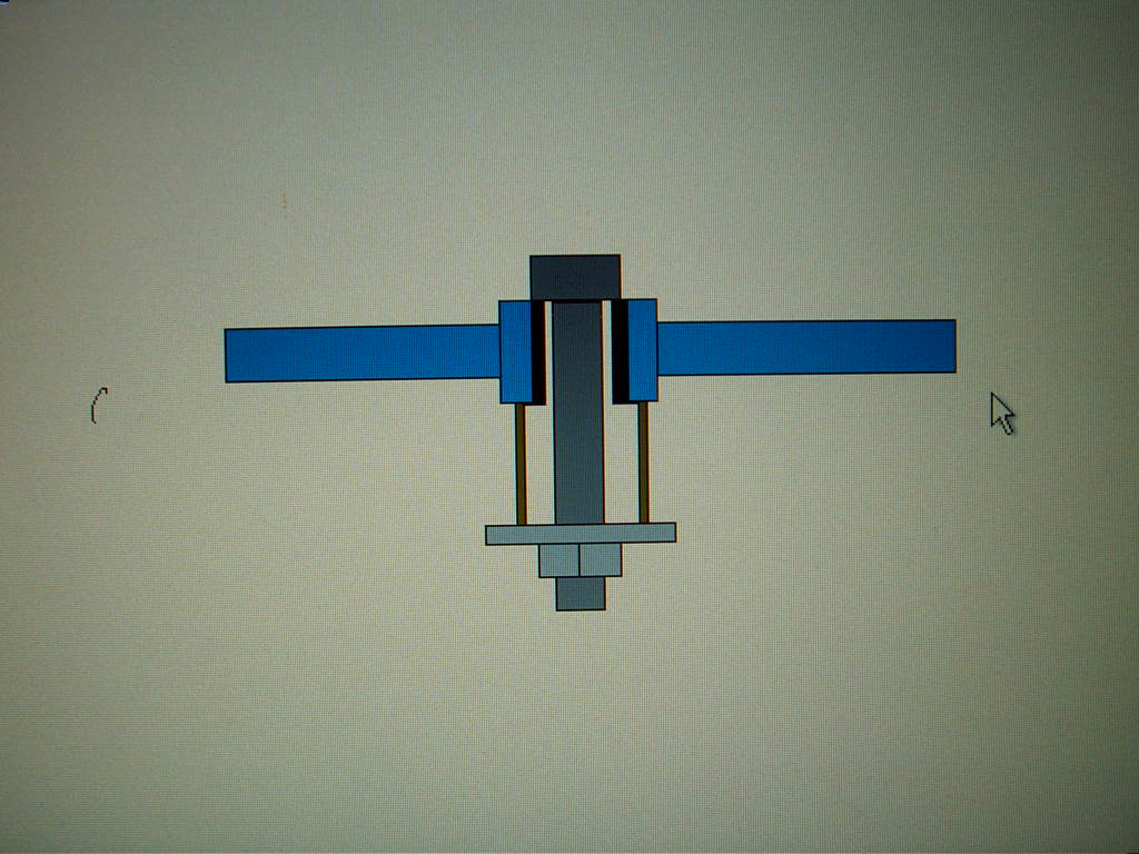

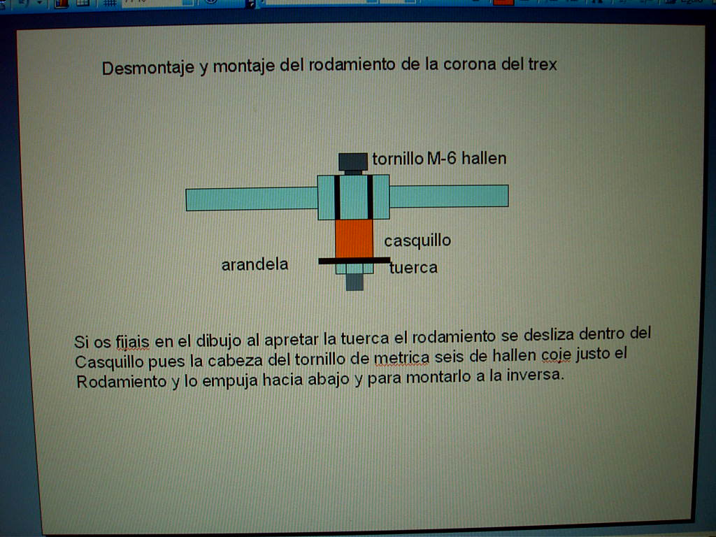

Hola atodos a ver si os sirve de ayuda a mi me va de maravilla.
No se como introducir una imagen del power point, pero lo explico si cojeis un tornillo de cabeza hallen de metrica seis le pasais por el rodamiento y por el otro lado poneis un casquillo mayor que el rodamiento despues una arandela y despues la tuerca al apretar la tuerca ireis sacando el rodamiento hacia el casquillo y para montar a la inversa pero sin casquillo.nunca forzareis el rodamiento

Ahora si con imagen
Por manolete
#238026
Aver si esta ayuda mas si pinchas se hace mas grande
