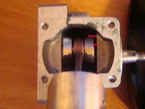

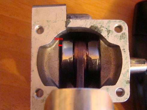

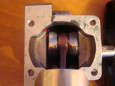

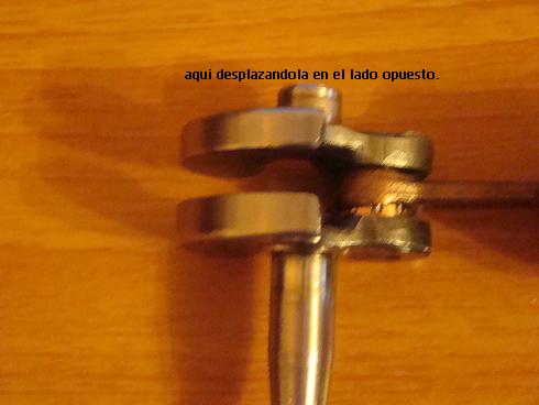

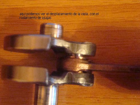

vamos al grano, como ya te comente mmp, el cigueñal tiene un desplazamiento longitudinal, de 3mm, como podeis observar en las fotos, lo tengo desplazado a un lado y al otro.
tambien la viela tiene un juego, longitudinal, pero creo que es normal, asi me lo dira mmp.
los rodamientos y todos los componentes interiores, aparentemente estan en bues estado, un obtante aprovechare para cambiarlos.
ademas el motor me hacia este dia un sonido metalico, que junto al desplazamiento, me decidi por abrirlo, esperando encontrarme alguna anomalia, pero en principio, a simple vista todo parece perfecto.
me queda quitar los rodamientos.
pero me preocupa esa holgura, que en los demas crrc no tengo en absoluto.
decir como dato, que en este motor esta cambiado el portahelices, que me comentaste que en algun caso, te habia pasado esta holgura en motores donde se les cambio el portahelices.
por lo demas, desmontar el motor me parece bastante facil.
