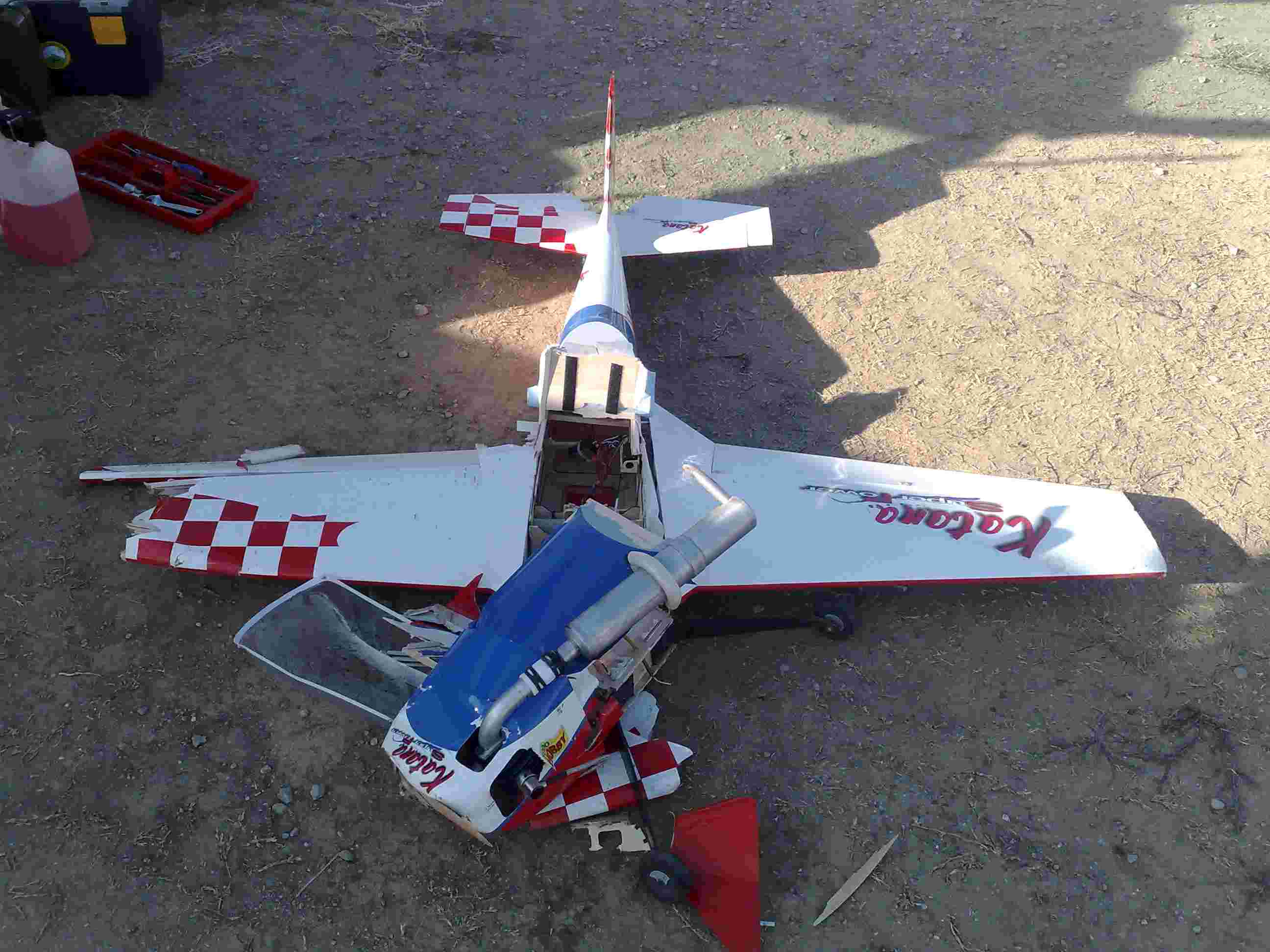

Esto es lo que pasa por fiarse de las bisagras de fibra, por no cambiarlas todas deje un aleron con las originales, caida libre a por otro

Se salió el alerón? No lo pudiste controlar sin el alerón?

#590644
Pues no, estaba bajando en picado, aleron roto a 5 metros del suelo, no hubo maneras de recuperarlo.

Doy fe.
Empezó a caer en picado, consiguió recuperarlo como a 3 metros y se volvió a encarar a toda leche contra el suelo. La verdad es que hizo un gesto muy raro y un alerón estaba arrancado limpiamente :shock: .

#590874
Yo automaticamente tiro las bisagras de fibra que vienen en los kits. Tengo confianza 0 en ellas. Ánimo compi, esto es asi.
Buuufff...... otro katana al traste :cry:
Te lo dije..... :twisted: ese di que se medio soltó una profundidad debiste cambiarlas todas....
Bien es sabido que la mejor forma de olvidarse de esto es comprar otro avión. Bien se que eres el nº1 en sustitución de aviones rotos por nuevos, aún no habia volado este que ya tenias el extra entre ojos jajaja.
Ahora ya se porque no apareciste hoy por el campo de vuelo :twisted: Pillin!
Lo único que.... que va a ser de ese ZDZ 40 que aún tiene brillo y olor a nuevo con su canister..... ?

Ahora en principio esta huerfano, ya estoy pensando en ponerlo en algun biplano pero no se cual

yo gasto las de fibra, y les clavo una aguja para que no se salgan, y nunca me ha pasado nada. soy de los mas gamberros del club :lol: me dicen que lo que hago es anti aerodinamico, eso lo digo para que veas que lo maltrato.
las pego con ciano y despues una aguja, ya esta. :roll:
aparte de esto es una putada lo que te ha pasado :(
