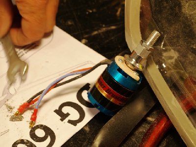

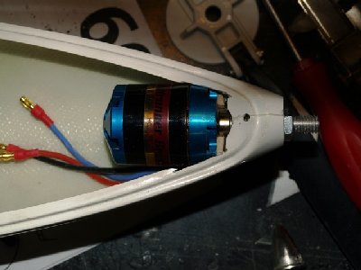

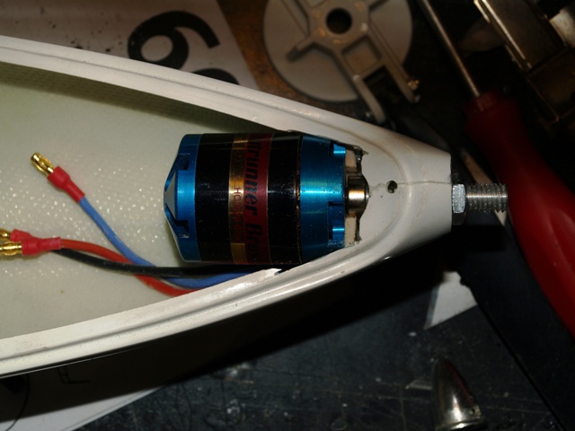

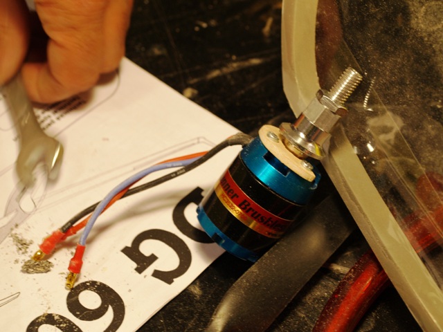

El motor que tiene instalado el DG300 de la foto es un B50 de Carbono (que puede ya no esté comercializado, por lo menos con las caracteriscas de este), un sitio donde puedes verlo es:
http://www.perthrc.com.au/SPNet6/Electr ... Motors.htm).
La web de Hacker:
http://www.hacker-motor.com/
Lo tengo instalado normalmente en un Scorpio de F5B y con una 16x16S y consumo unos 175Amp, aunque solo durante pocos segundos.
En el DG solo le cambio la pala para poderlo tener funcionando unos 20 segundos continuos.

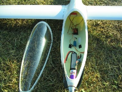

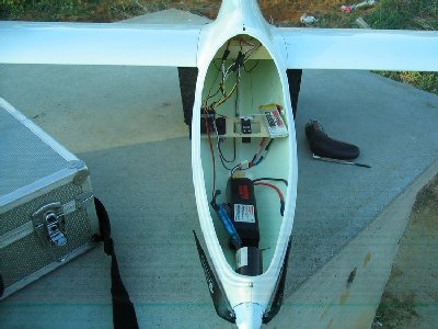

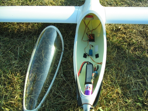

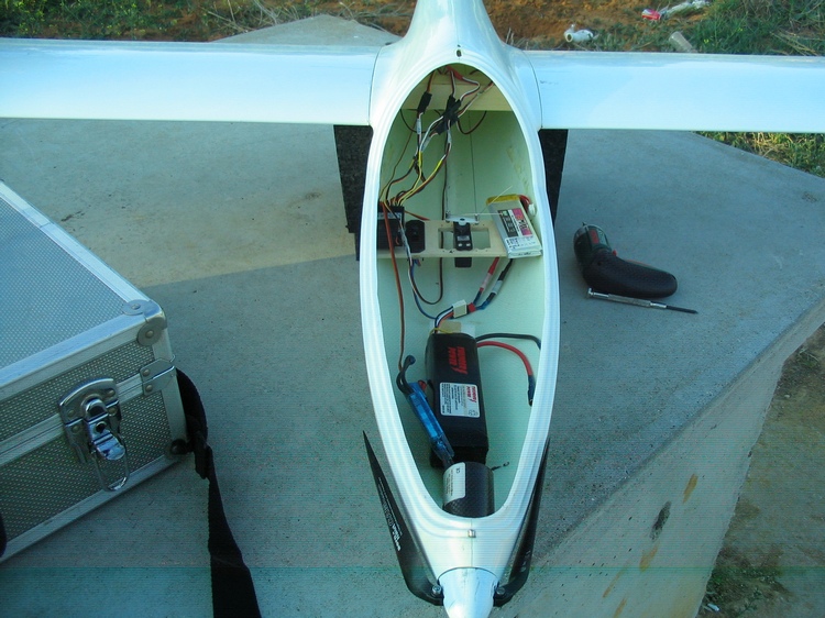

El conjunto completo en el DG es:
Hacker (FAI-Carbon) B50-6M 4870 rpm/V (motor)
6,7:1 (Reductora)
13x8 CAM (Pala)
60-62 A (Consumo)
Shulze fut-18.149F.gra (regulador)
Thunder-Power 5000 25-50C 4S1P (pila LiPo)
Otros llevaban motores FEIGAO 540 (inrunner) y OUTRUNNERS.
Hay muchas posibilidades y muchos precios, todo depende de lo quieras 'conseguir' con el motor/modelo.
