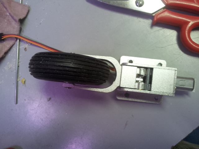

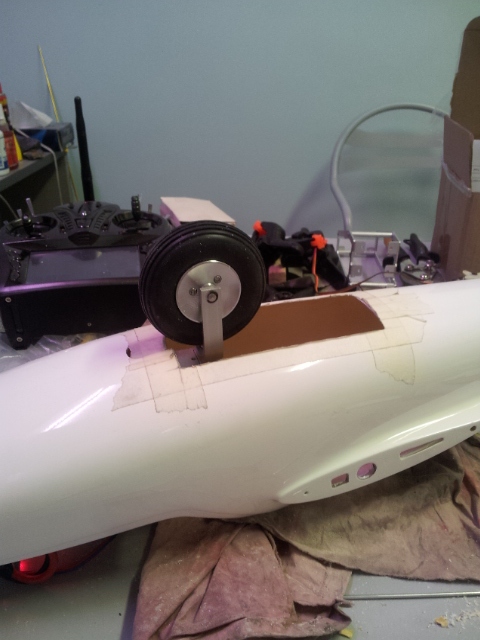

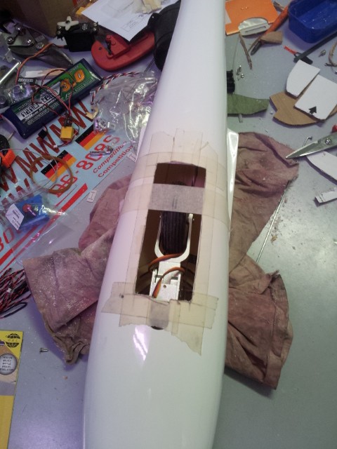

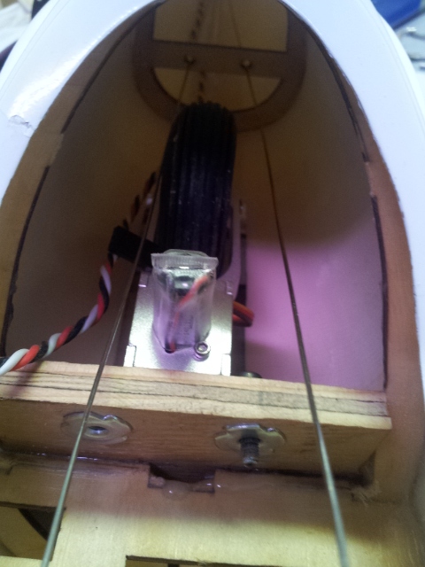

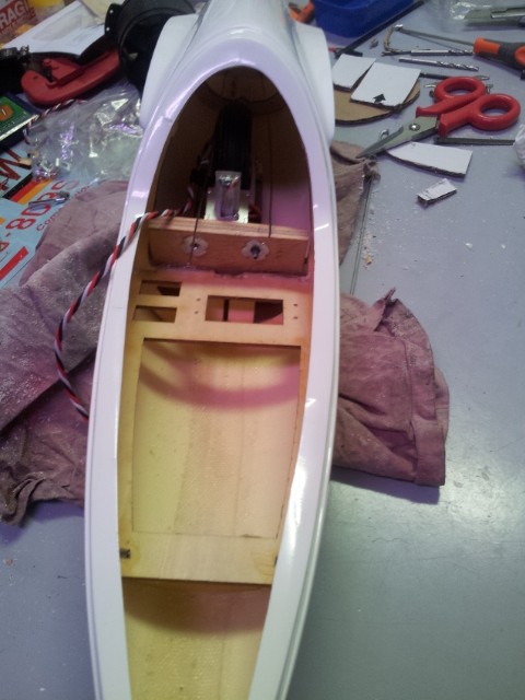

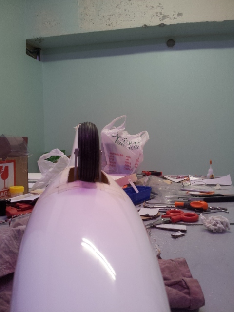

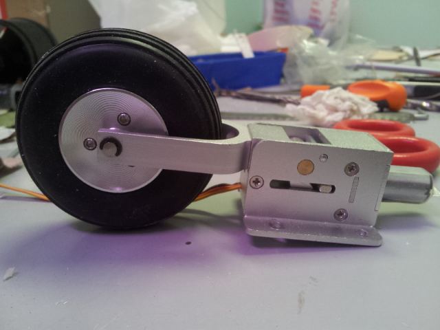

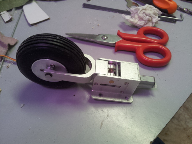

Analizando el problema de la rueda de cola torcida, he visto que ambas ruedas, la principal y la de cola, rozan lateralmente con la fibra en sus huecos, debido a que no tienen ningún casquillo lateral que impida que se deslicen por su eje.
Como soy muy "tikismikis" con estos detalles, me he puesto a desmontar ambas ruedas y he hecho estas modificaciones:
- sustituir la de cola por una de 3 cm de diámetro, con cubo de aluminio y neumático de goma maciza, poniendo un eje de acero con casquillos laterales para que no se mueva.
- Para sustituir la principal hay que recortar el soporte de madera interior y, ya puestos, la he sustituido por un tren retráctil eléctrico de hobyking.
La rueda del tren principal nuevo es también de aluminio y goma, aunque un poco grande (pedí el kit para velero de 2,5 a 3m y parece que este debería poner 3 a 4m, porque es enorme)
He prescindido de todo el jaulón de aluminio que viene con el tren y puesto una cuaderna de contrachapado reforzado con fibra, ya que el jaulón daba mas peso e impedía poner la pieza de unión entre las vigas de las alas.
He recortado la panza del DG808 y aprovechado los recortes para hacer las trampillas (esto está en "trámite" todavía). No veáis que grima cortar esa superficie perfecta de la panza; me costó decidirme...
Adjunto fotos.
Link a un video del tren funcionando: http://youtu.be/veOJmzeU7VI
