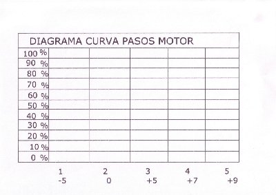

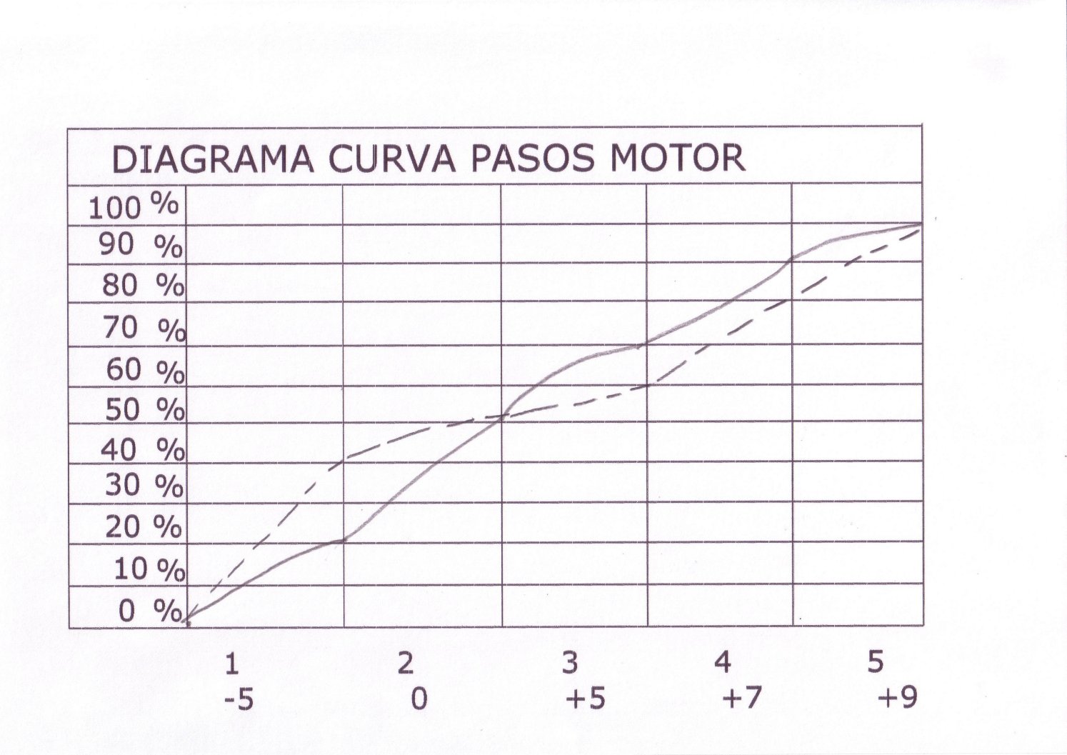

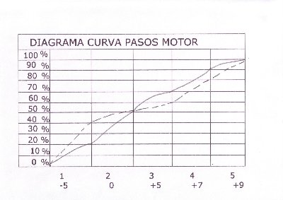

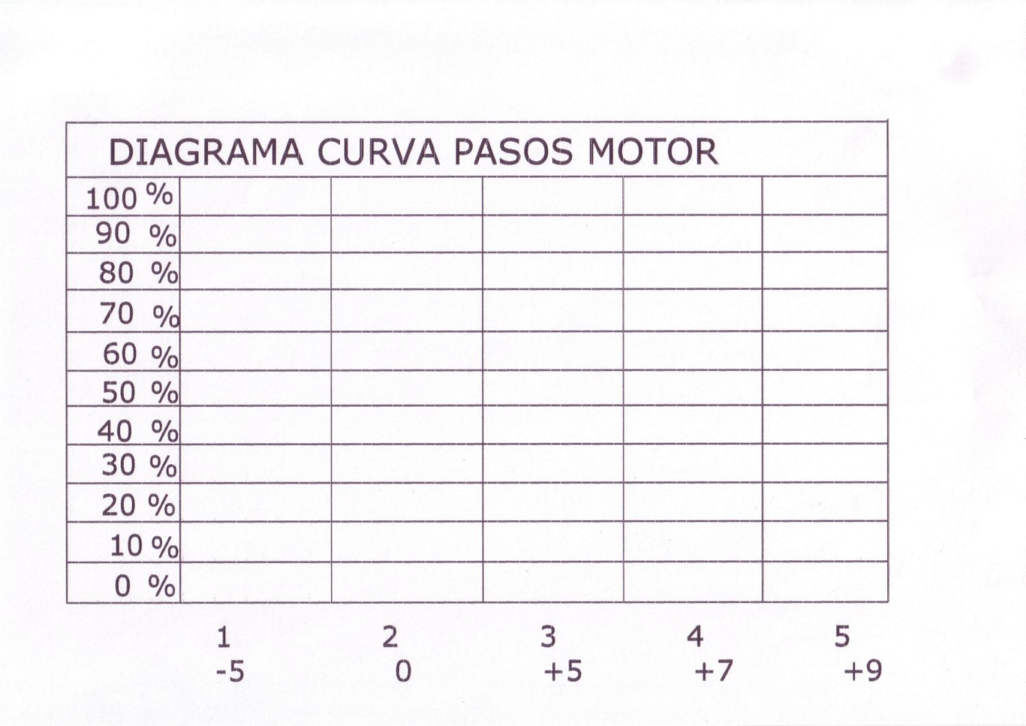

Al tema que nos ocupa y para quienes estamos un poco verdes en la materia os dejo unas fotos que si quereis podeis imprimir para que veais como aplicais vuestras curvas
ya sabeis que mas vale una imagen etc etc etc.

La Curva te queda como un poc rara no :? ???
Es como Abollada :roll: :roll: :roll: ...
Bueno, mientras te vaya bien así, de coña :wink: ...

que es un ejemplo de como se hace ,aunque la que ves esta copiada de un video de los foros Helifreak hay un video que lo explica detalladamente y el resultado que se aplica es casi el mismo.
Pa los que no lo entienden la linea es la curva del motor y la de puntos la de paso,Tambien se pueden aplicar diferentes colores
Que conste que no invento nada solo aplico lo que se ve en los foros americanos y esa gente bueno lleva mas tiempo metidos en el tema.

Gracias por las graficas, y por el cuadrante en blanco para practicar.
La verdad es que a mi me viene bien toda esta información, porque sigo buscando el punto "fino" con el estacionario.

Para que quieres la grafica Josetor??
Unicamente el oido y sentirte comodo en vuelo definiran esa curva, ya sea grafica o no.
Lo bueno es que aportas una información que puede venir muy bien para entender que es eso de la "curva" que tanto hablamos.
Para empezar setear ambas curvas 0%-15%-30%-45%-60%-75%-100%
y empezar a jugar con los puntos intermedios. Vigilar con las vueltas, volar con pocas vueltas a veces unicamente incrementa el consumo y hace mas inestable al heli.
