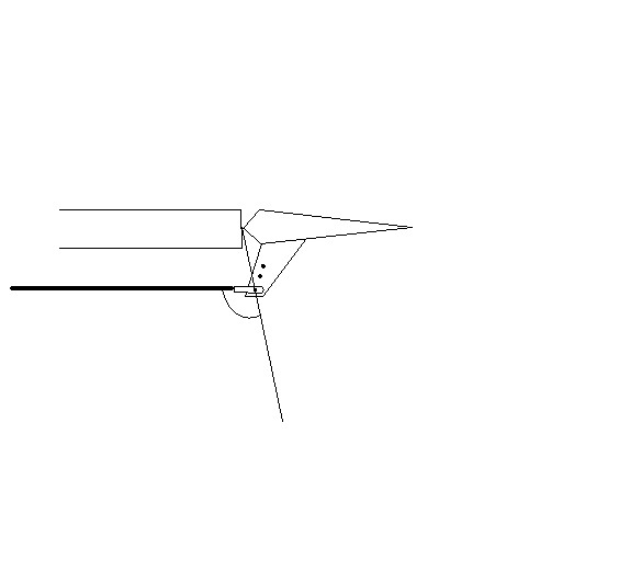

Supongo que ya lo sabrás, pero como tenía ganas de pintarrajear algo ahí va :D
El ángulo que marco en el dibujo es lo único que se me ocurre que puede hacer que no tenga el mismo recorrido en ambos sentidos, ya que al fin y al cabo es un diferencial mecánico como el que se le pone en el servo de alerones en los aviones con un solo servo de alabeo.
Siempre que el ángulo que hay entre la linea que une la bisagra (eje de giro) y el punto de sujeción del horn, con la varilla de mando no sea un ángulo recto tendrás más recorrido en un sentido que en el otro.
Andrés

#70323
Esco!!! Ya están forradas de termoretráctil en algunas zonas, no solo por las interferencias sino para evitar que se doble dentro del tubo al hacer fuerza sobre las superficies de mando. :wink: Que uno aunque no sea experto se acuerda de ciertos trucos.
Yo creo que en general está bien, pero la diferencia que hay le hará girar además de subir/bajar. Ese es el tema que me preocupa.
