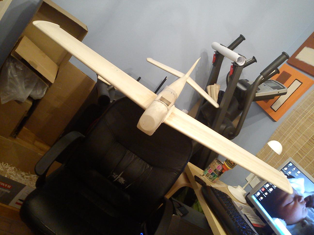

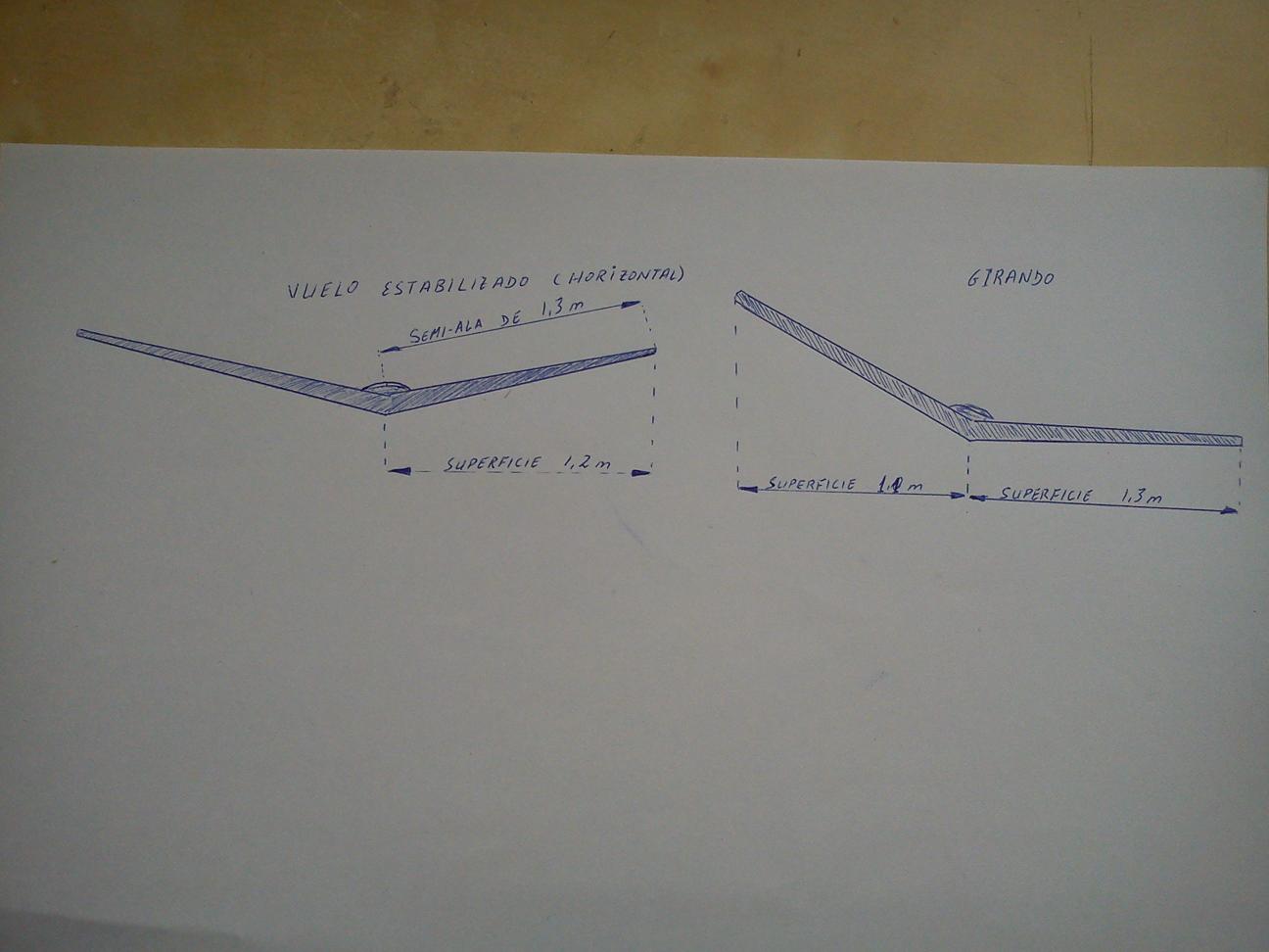

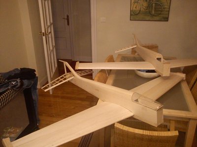

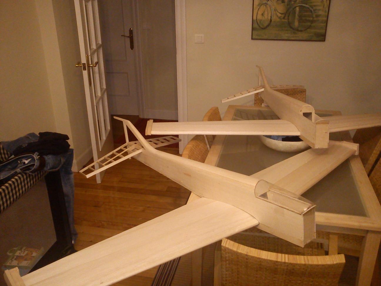

buenas niño,,,yo me voy a atraver a explicartelo pero no te conformes con lo que te diga, ya entrarán estos veteranos que saben má y nos los explicrán mejor a los dos, pero bueno..el diedro positivo es el má común y hace al avion más estable, al llevar las puntas más altas que la raíz del ala hace dos cosas, por un lado al inclinarse el ala que queda baja mide más, tiene más superficiece eficaz en cambio el ala que sube exajerandolo se acerca a la vertical(gráfico abajo)por lo tanto las dos intentan volver a la posicion en la que tienen la misma superficie..al mismo tiempo con este diedro el peso del avión digamos que va como colgado..sería como compararlo con el casco de un barco que se balancea y siempre termina la quilla hacia abajo, el peso tira hacia abajo y los laterales lo estabilizan... y el diedro negativo pues en conclusion todo lo contrario hace que el avión sea más rápido en los virajes..

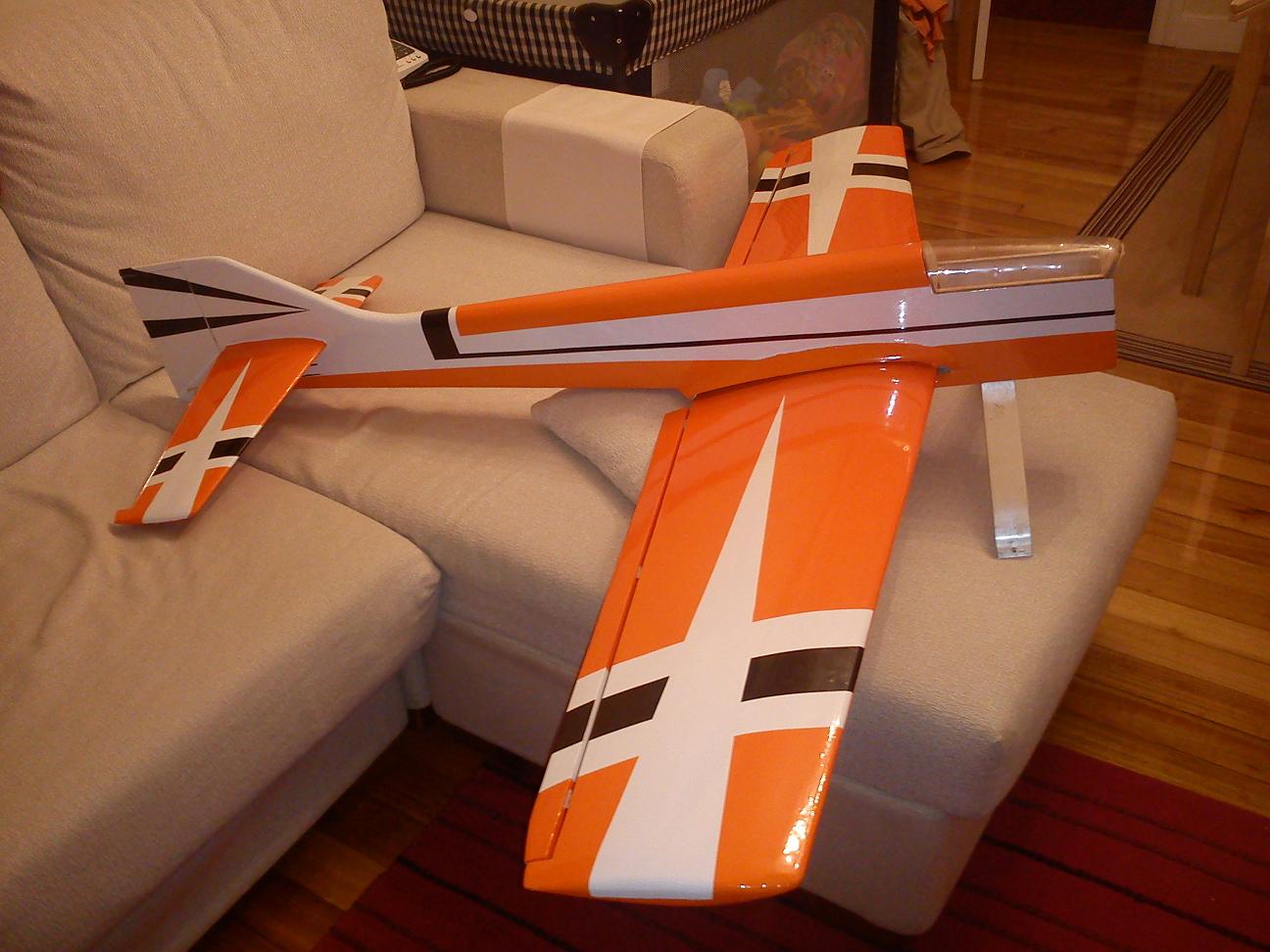

te adjunto la foto de uno de los tres curare que he construido (1,670 envergadura) el cual tiene el diedro negativo en el estabilizador, no en el ala principal, yo eso no lo he llegado a ver, y por cierto estos aviones vuelan muy muy bien, son acrobáticos con los que hanno prettner ganó el mundial de acrobacia,allá por 1973-74-75 creo..algo así (ahora f3a creo que equivaldría) es muy bonito y a la gente le llama mucho la atención ver cuando se aproxima a tomar tierra como se entrecuzan las alas y los estabilizadores ya que unos tienen un diedro y los otros otro...pues mucho más no te puedo decir..creo que antaño tambien se le llamó "diedro catedral"..

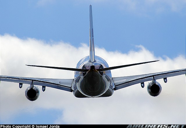

Que yo sepa, el diedro es para dar estabilidad, mientras que el anedro es para dar mas nervio y maniobrabilidad. Quizas es lo que buscaban cuando hicieron aviones como el BAe (Avro) 146 para que pudiera ser utilizado para aeropuertos de dificil acceso (como London City/Docklands), aun siendo un avion a reaccion, a pesar de que es un avion de pasajeros, y que por lo tanto normalmente busca estabilidad.

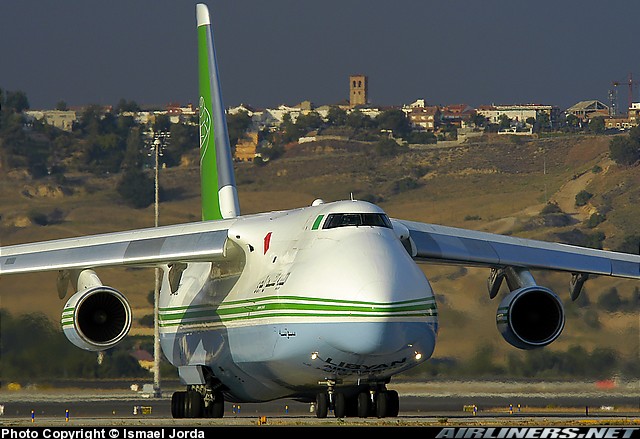

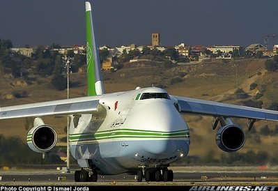

el caso extremo del antonov y del que comenta epitaph, les meteran el diedro negativo para contrarrestar el efecto pendulo de llevar el ala arriba y facilitarles precisamente la maniobravilidad, en el caso del diedro negativo en el curare creo que es mas bien para darle una especie de 'mayor superficie vertical' a la cola sin hacer mas baja la cola para no tocar suelo, es como las colas en 'V' la proyeccion vertical hace de timon de direccion.

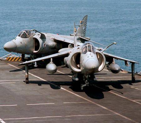

De los aviones de diedro negativo,creo que al que mejor le viene es al Sea Harrier,claro lo hicieron asi por ese motivo,despegue vertical,le ayuda en el suelo cuando la turbina esta dando todo contra el suelo, y giros muy cerrados en el aire para esquibar el contrataque.
