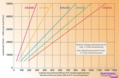

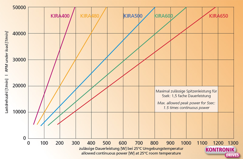

Se suele hablar de unos 5 segundos.
El motor que tengo también dice que el límite está en 80A en contínuo y 120A de pico (un 50% más). Entrando en su página informan que son 5 segundos. Aproximadamente lo que se tarda en hacer una trepada para subir el velero.
