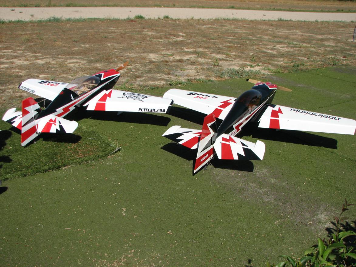

Hola compañero yo he volado el sbach de RCTECNIC y el de MODELGIFTS y te puedo comentar que ambos son buenos aviones y que te serian adecuados para ese motor.
Señalar que el peso que da Oscar de su avión es con combustible listo para el despege que con una envergadura de 2.18 aproximadamente esta muy bien. el de modelgifts que tengo yo pesa practicamente lo mismo aunque con 4 cm mas de envergadura
Los materiales de ambos son bastante buenos aunque al mio se le esta despellejando la decoración de la cola, mal menor si lo que nos preocupa es su integridad estructural la cual a sido puesta a prueba en ambos aviones y de momento sin quejas.
