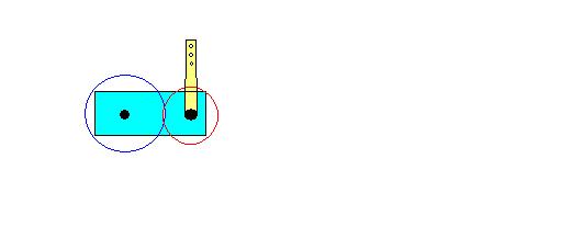

:roll: Y digo yo, respetando a los aqui presentes con mucha mas experiencia que yo,¿ podria este señor hacerlo mediante una reductora o ampliadora de paso casera? es por dar una idea barata y que creo que le puede funcionar.
SALUDOS
Por miguelonete
#541467
con eso tambien reducirias la velocidad de mando y aumentarias la fuerza o al reves, lo cual causaria que (por ejemplo un servo en cada semi estabilo) en un palancazo subiera un servo antes que otro con las consecuencias previsibles...
además hacer eso seria lo mismo que unirlo a un punto del brazo diferente...
Por pollonsky
#541474
:oops: Coño es verdad el tiempo de actuacion seria diferente al igual que la fuerza de torsion, si tiene que ir acompasado es jodido, gracias miguelonete
si no fuera por gente como tu aqui no aprenderia ni dios.
Yo interprete que el canal al ser de tren retractil era todo o nada y que necesitaba que uno diera mas recorido que otro pero en lo del tiempo de actuacion no habia caido. :roll:
Sorry SALUDOS
