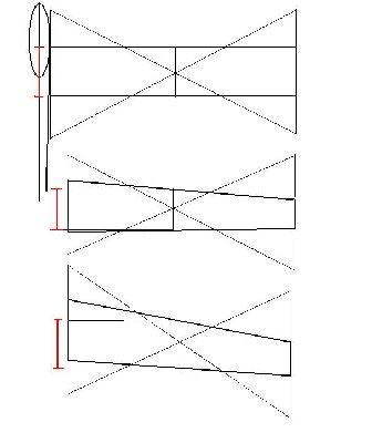

para que un modelo sea estable, el centro de gravedad tiene que estar delante del punto donde actuan las fuerzas aerodínámica. Cuanto más separados esten mayor es la autoestabilidad del modelo.
El punto donde actua esta fuerza (que no me acuerdo como se llama) está normalmente a 1/3 del ala en modelos con cola y es el resultado de la combinación de fuerzas del ala y el estabilizador horizontal. Si el estabilizador tiene más superficie estará más retrasado.

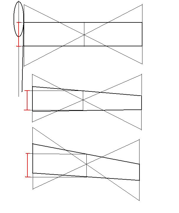

En el caso de alas volantes, al no tener estabilizador, el punto estará aproximadamente al 25% de la cuerda media (MAC = mean aerodinamic cord).
Por lo tanto, el CG tiene que estar a menos de 25% de la cuerda media.
Si el ala es totalmente rectangular, la cuerda media = cuerda en el fuselaje.
En el mensaje anterior te proponia empezar las pruebas con el 18%, y lo podrás retrasar hasta el 21% muuuy poco a poco, si los servos son precisos y no hay holguras. No creo que lo puedas llevar más allá del 22% (eso ya supone un 3% de coeficiente de estabilidad, que es muy bajo).
