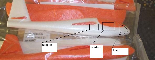

mirne, la pregunta de fundir el plomo tiene varias contestaciones :
la fisica : si , una vitroceramica si te podra dar la temperatura adecuada, en una sarten no, tiene el fondo muy plano y pierde mucho calor por radiacion, mejor un cazo pequeño ( no necesitaras que sea muy grande para 300 grms y ademas despues igual lo tienes que tiirar )
la politica : dependera de tu estatus dentro de la familia
y si tienes que aguantar una brionca despues
la practica: si quieres fundir el plomo de forma que se ajuste a un morro de avion puedes usar una de estas dos tecnicas , una maceta llena de arena, le hundes el morro del avion dentro y lo retiras con cuidado para que mantenga la forma, pesas una cantidad de plomo + 10% de la que necesitas y cuando este fundido lo viertes dentro, se podria hacer tambien el molde con escayola, pero has de dejarlo secar completamente o te saltara el plomo cuando lo heches encima de algo humedo
la de compromiso
: con el metodo de la maceta o escayola, mezclas plomo en trocitos ( perdigones o recortes) y epoxy, mas rapido y con menos problemas que los otros metodos
OJO, que si la punta del modelo es de plomo macizo, los gorrazos que pegues con el aparato pueden ser considerables
