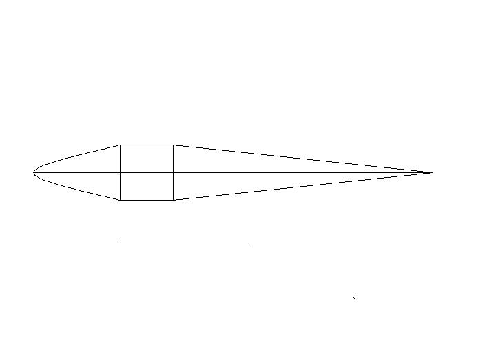

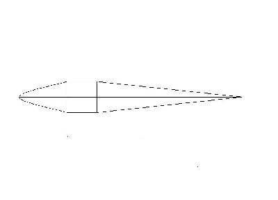

Ya tengo perfil, paso de programas, me lo he dibujado con el paint, simetrico y 14% espesor , que crecerá un poco una vez lo enchape, no pienso poner largueros ni bordes, no es necesario.
Lijaré un poco en los extremos de ambas lines verticales para dar un poco de forma.

Me parece que con ese perfil no vas a ningún sitio, "diseñar" un perfil si no tienes amplios conocimientos fisicos y matematicos y un túnel de viento o no sirve de nada
un saludin :?

En cuanto a perfiles no hay mucho que inventar, tal y como lo has hecho no creo q vuele muy bien, mejor pon uno conocido.

No si coji un naca 0015 creo recordar o un 0012, ya no recuerdo, bueno a ver si vuelvo a meterme con él , porque lo tengo ya con telarañas :oops:
