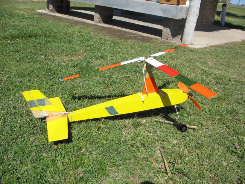

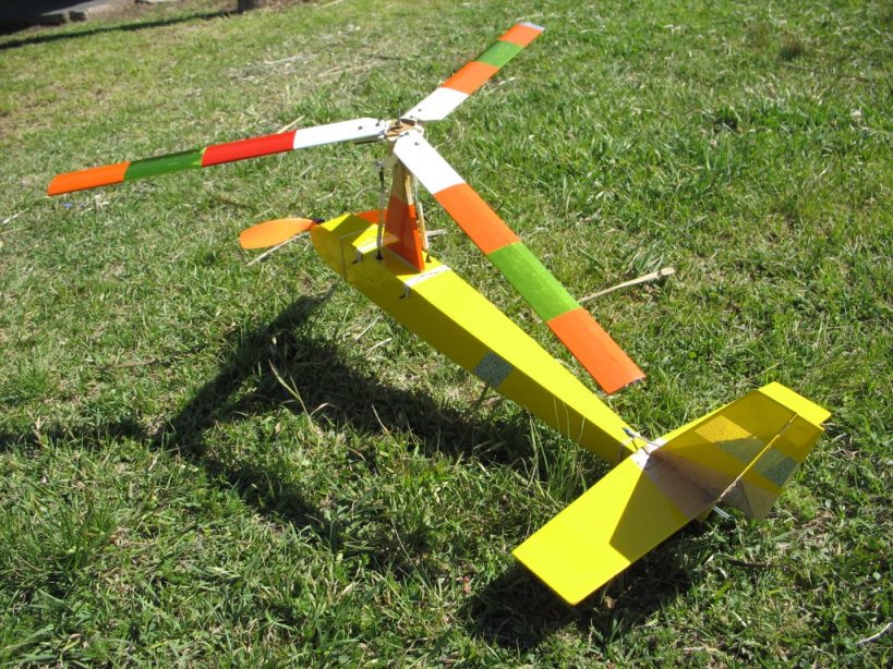

Soy nuevo en este foro, pero despues de mucho luchar solo he logrado volar mi pequeño autogiro de 3 canales de diseño propio
Obviamente que todo esto se hace mas dificil cuando no se tiene un amigo experto que conozca del tema.
Rapidamente les comento que tiene un rotor de 3 palas , 40 cm de diámetro y esta motorizado con un pequeño motor eléctrico brusless que arrastra una hélice 9x4.7.
La batería de lipo es de 3 celdas. Originalmente estaba motorizado con un diesel .09 el cual también lo llevaba muy bien. Poero quise probar esta motorización y por eso lo cambie.
Tiene mando directo en el rotor y el timon de direccíon conectado junto al servo de alabeo para poder doblar mas facilmente.
Les adjunto unas fotos para que lo vean . También he grabado algunos videos, pero debo bajar la calidad un poco para poder reducir su tamaño.
Luego les ire contando mas detalles.

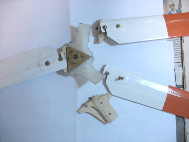

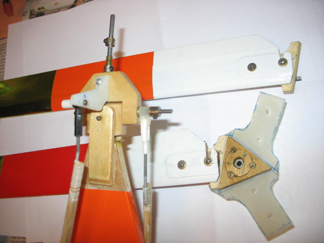

Le mando una foto del rotor principal.
El mismo es el que sostiene las palas y está construido en terciado de 3 mm (triángulos) con dos tapas de 1 mm.
Los triángulos alojan los rodamientos de 10x3mm.
La bisagra, es una pieza completa de 3 o 44 capas de mylar de 0,1 mm pegadas con cemento de contacto.

Muchas gracias por las fotos, ya sacaré ideas para ir terminando el mío, saludos.
