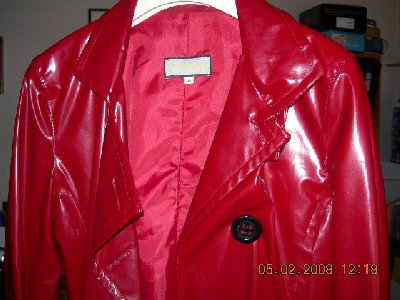

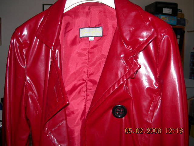

Has mirado la polipiel, es "cuero" sintetico muy ligero y de cualquier color, no es sky (como el de los sofas), se usa para hacer chaquetas. Lo puedes encontrar en Pontejos (Madrid).
No se si se aprecia bien pero creo que te podría valer.

Hola. Gracias por tu rapida respuesta, sabes si tienen pagina web o tle o algo ??
Gracias.

Pues nada Juan, desgraciadamente en ese color nada, asi que na' lo siento y espero que tengas mas suerte con lo que te aconseja TORA, enga un saludo.

Hay una tienda que se llama Pontejos, situada en la plaza del mismo nombre, detras del reloj de la Puerta del Sol. En esta tienda no, en la zona de Pontejos, hay varios almacenes de telas, pero no veo que tengan pagina web.
Le he pedido la chaqueta a mi Sra. esposa y :lol: me ha mandado donde se pierde el viento :roll:
En breve iré a Madrid y si quieres te lo miro, pero aun tardare un par de semanas.

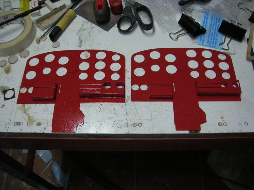

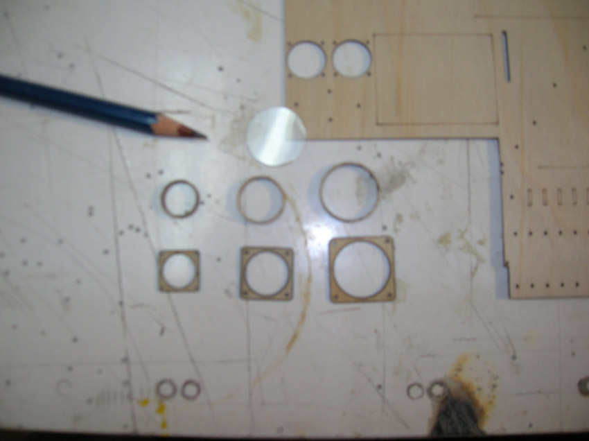

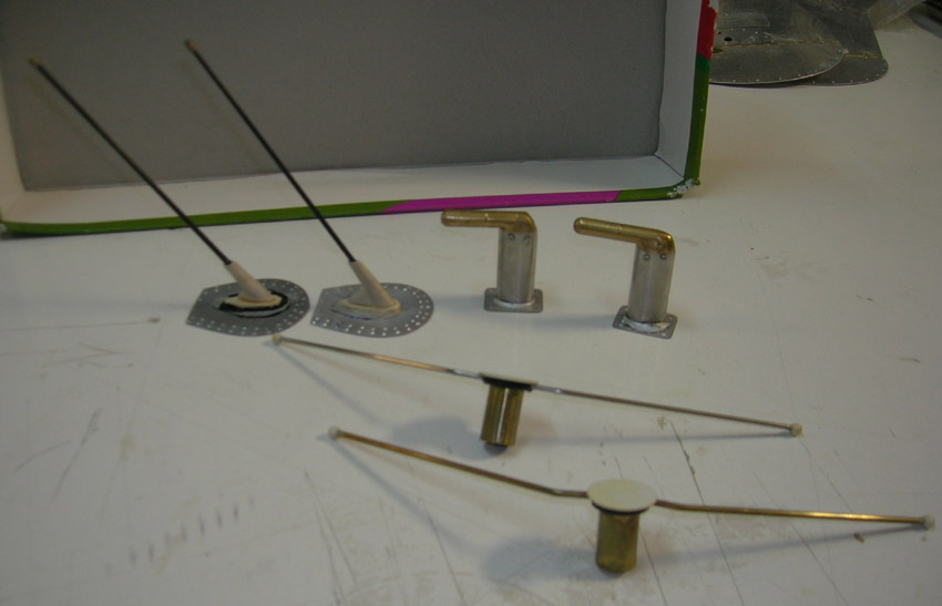

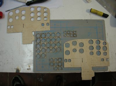

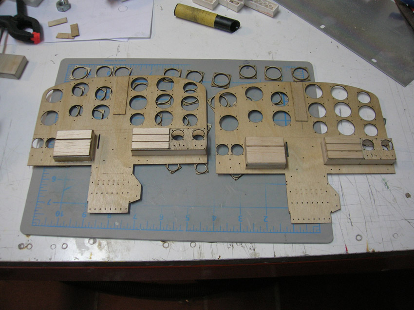

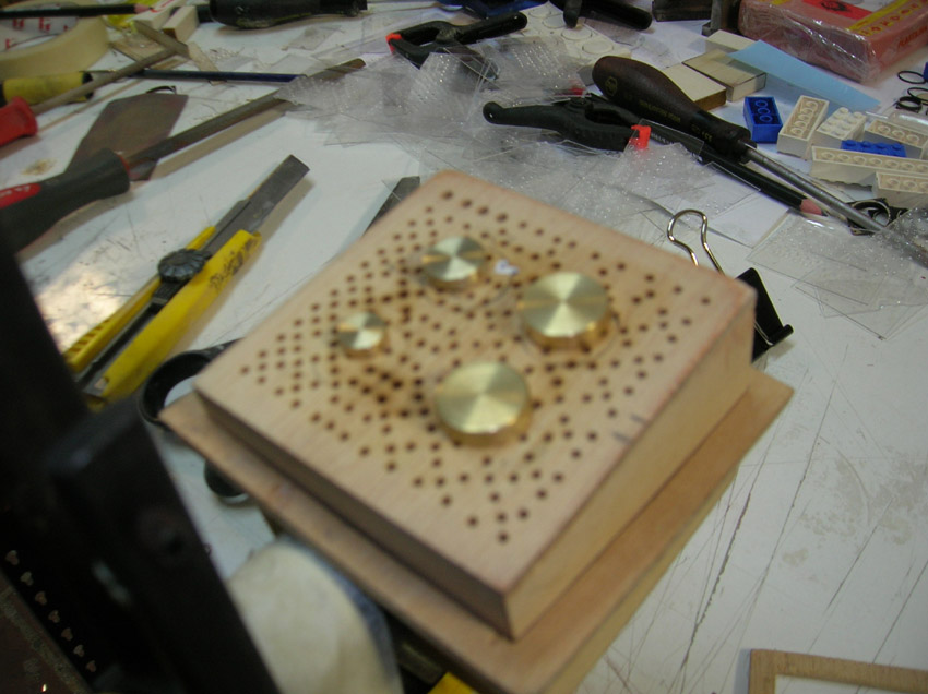

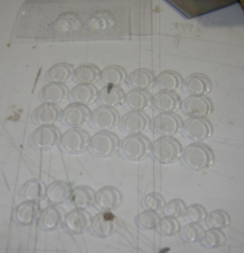

Hola de nuevo a todos Os presento los siguientes pasitos que he dado en el proyecto en cuestion.
Un saludo a todos.
cuadros pintados en su color original RAL 3003

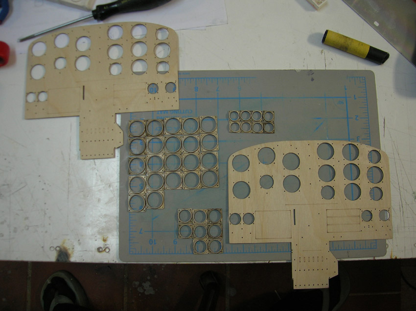

cuadro de mandos con los diferentes resantes del original

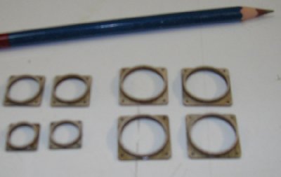

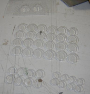

lentes ya cortadas a medida
sacando lentes en la maquina de termoconformado

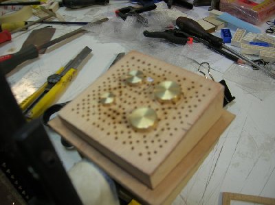

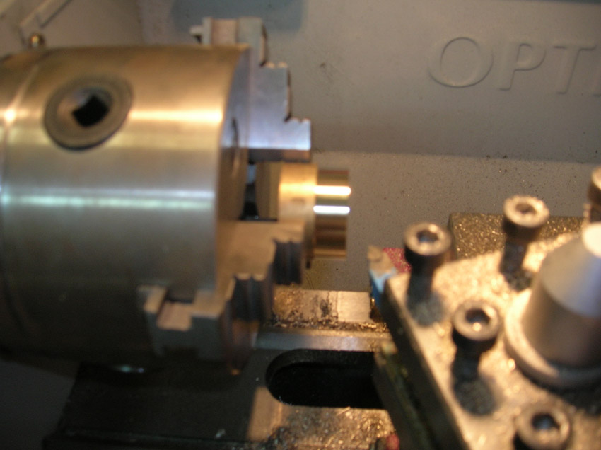

torneado en laton las tres piezas de diferente diametro que me serviran como maestras para copiarlas en la maquina de termoconformado y hacer las lentes de los relojes.

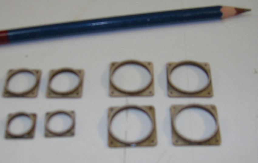

Base reloj con su marco montado
sta foto corresponde a los marcos, bases y lentes de los relojes.
estos son los dos cuadron de mandos " en chasis "
estas foto corresponde a las dos anteenas que llevan montadas la Staggerwing y el tubo pitot

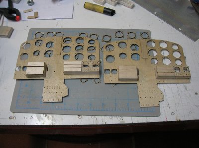

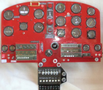

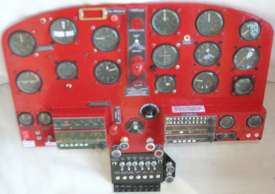

Hola de nuevo a todos. Perdonar el tiempo transcurrido sin daros noticias pero aparte de no tener escusa... es que no doy para mas osea no doy mas de sii.....

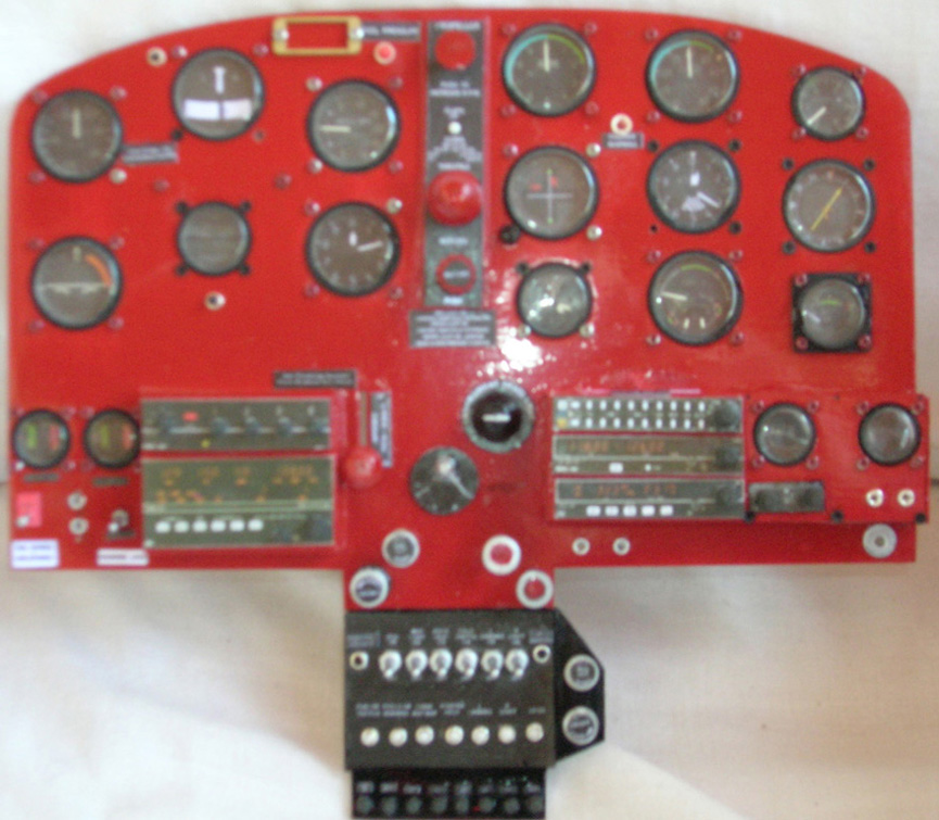

Os presento el cuadro de mandos (Cockpit) de la Staggerwing. Me ha costado lo suyo pero al final el resultado creo que a merecido la pena tantas horas de diseño y busqueda de soluciones.
Espero que os guste.
P.D. Perdonar la calidad de lasfotos, intentare conseguir otra camara que me de mas definicion.
Un saludo a todos.

Ostras que bonito, ¿donde consiges el color RAL 3003 u otro color cualquiera RAL ?
Saludos maestro.
Por JUAN PEDRO GUIRAO GIL
#657560

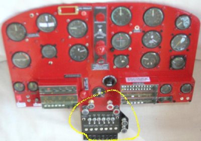

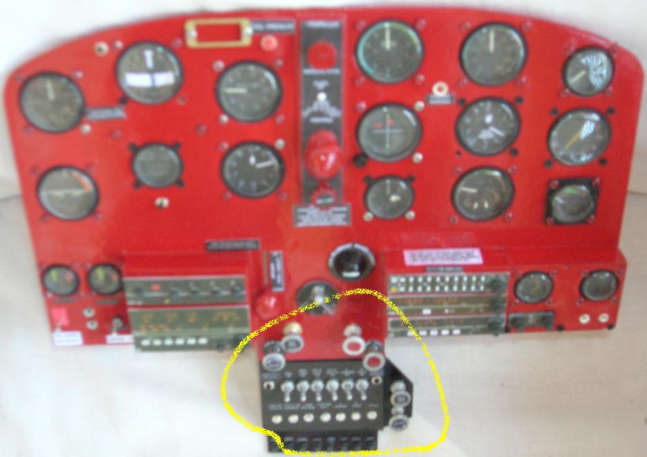

Otra cosa mas que se me olvidaba, ¿como has echo los interruptores y demas botoncitos que te he señalado con un circulo amarillo, aunque no se aprecian con claridad pero sabiendo quien los ha echo puedo suponer que estan perfectos.

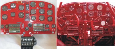

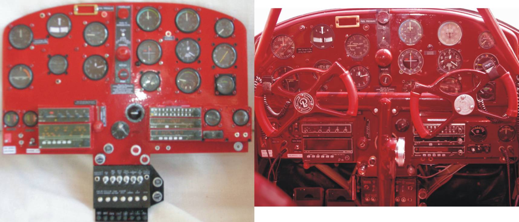

Hola de nuevo os pongo las dos fotos comparativas del original y de la copia.

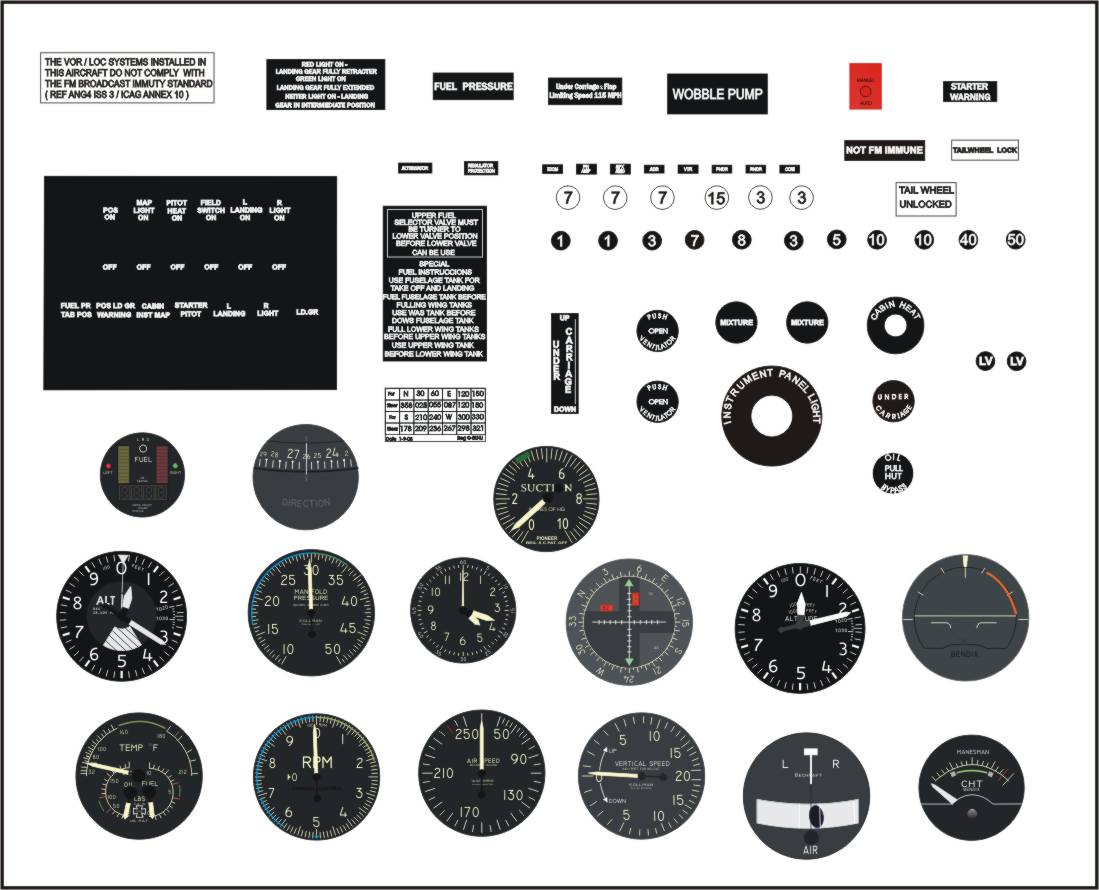

Hola Juan Pedro. la pintura la consigues en cuanquier tienda de pintura con maquina de mezcla. te sacan la carta ral y pides la que encesitas, (minimo 1 kilo) 12€+-. Todos los elementos que hay en el cockpit estan hecho o bien contados con el laser ( marcos de relojes y tablero de mandos) o bien con el torno ( interuptores, palancas, botoneras, Etc) he utilizado laton, madera, plastico, resina epoxi, etc. los letreritos y fondo de los relojes los he diseñado co el corel, ya que lo que podia aprovechar con las fotos no me convencia.

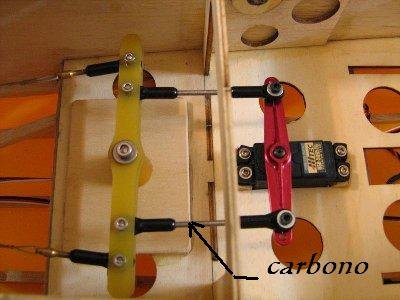

otra cosa cuando le ponemos los mandos al pander ,te muestro una foto del sami de como quedaria .pero en nuestro caso va triple y si puedes ponerle carbono entre servo al revio .ok y a volar
