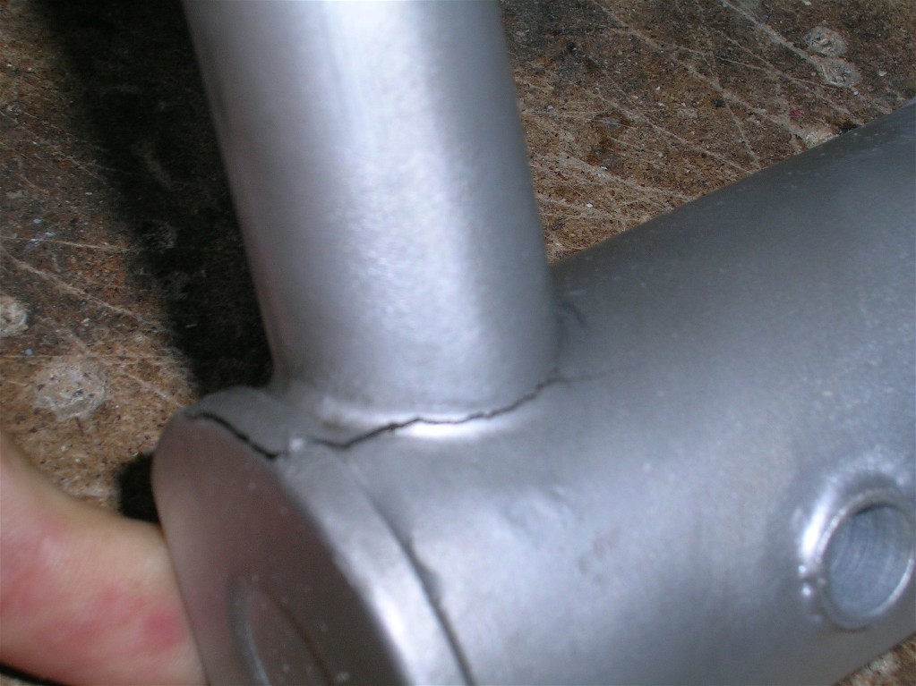

Ya tengo el motor para darle caña si no fuera por que he descubierto que uno de los pitts tiene un poro y pierde aceite y si lo vuelo así me mancharia el avión por dentro :cry:
No se alguien más le pasaria esto del escape defectuoso.
Yo ya llamen a la tienda donde lo compré y les he enviado el malo y me van a enviar otro nuevo,que espero me venga ya sin el defecto :D .

Por mariop47
#738082
Hola a todos,
un porito ¡¡¡ que suerte; mientras no os pase esto..... :evil: :evil: y a la media hora de estar rodandolo....
les he mandado unos mensajes a UH a ver que dicen....
Mario
Por escohurta
#738397
Eso es bastante peor, en los nuestros ni se ve ,yo lo voy a intentar solucionar con la silicona de juntas de escape, creo que sera suficiente. Saludos
Por IVAN CADENAS GARCIA
#738399
escohurta escribió:Eso es bastante peor, en los nuestros ni se ve ,yo lo voy a intentar solucionar con la silicona de juntas de escape, creo que sera suficiente. Saludos
Puffff,no se yo si te aguantará.
¿Por que no haces como yo?
Reclama,estás en tu derecho y ellos obligados a mandarte un escape nuevo.
Por -Ruben-
#738455
Ivan a mi me pasó eso mismo, en concreto tenía 2 poros que a simple vista apenas se veían pero terminaba por manchar el avión y el propio escape por fuera.
Lo limpié bien y le dí con una "pasta" especial para tubos de escape de moto, para sellar fisuras. Va perfecto y sale muy barato en ferreterías. (y tienes para unos cientos de escapes jeje)
