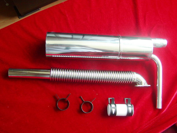

Spynete, los canister tambien los compraste en china? o he entendido mal.
El rendimiento con los canister esta muy bien :shock: , el DA100 coje con canister y helice de carbono 28/10 6400rpm, aunque cada helice es un mundo, habria que probar los 2 motores con la misma helice para poder compararlos bien.

FENIX escribió:Spynete, los canister tambien los compraste en china? o he entendido mal.
Ojalá :D .
Solo nos faltaba que encontrásemos canister y tubarros a precios baratos,por que al menos los tubarros que yo tengo del zdz valen un ojo de la cara :evil:
Por spynete
#724217
Efectivamente, los canister han venido tambien de china.
El codo esta pensado para montar un DA/DL50 de lado, y trae las abrazaderas y el teflon de union, en fin mejor pongo una foto.
Creo que en breve van a estar disponibles en la tienda de Serpa, y el precio parece interesante.

#724218
Esto es lo que cuenta el fabricante:
These Muffer can be assembled with DL 50 and DL 100 Engine.it can reduce Noise when you fly the airplane.The introduction as below,
Polished Aluminium Canister with Stainless Steel Flexible Header pipe and teflon couple with two sprin clumps .
Stainless Steel Flexi Header -
340mm from centre of exhaust flange to tip
Corrogated section 200mm long and 34mm Diameter
Tail Section 100mm long
25mm Diameter Outlet
canister muffler
252 mm long not including pipe
65mm Diameter Body (67mm at weld seam)
25mm Diameter Inlet pipe
16mm Outlet
You will need to buy two sets for twins like the the DL/DA100,
Canister can be used with other brand 25mm headers if needed to suit your install, instead of the supplied flexi header.
Weight:
Canister = 250 gram
Flexi Header = 130 Gram
Both Clips = 15 Gram
Teflon Coupler = 25 Gram.
Total Weight = 420 Gram.
*********Hace unos dias, estuvimos en Guadarrama, y un colega de Villalba me estuvo ayudando con un problema que tengo con un MVVS de 116cc, pero desafortunadamente, he perdido su telefono, si sigue este hilo, me gustaria contactar con el.******
Spynete
Última edición por spynete el Mié, 17 Sep 2008 15:04, editado 1 vez en total.

Fenix supongo que serán los que venden en rcchina
Los vi hace un tiempo y ahora estoy pensando comprar uno para un nuevo DL50 que irá en un Yak 54 de QQ, pero no se si me valdrá. El fabricante recomienda el MTW 75 y estas son sus medidas:
TD 75:
Length, without admission spout: 355 mm
Ø Admission: 25 mm
Ø Outlet: 15 mm
Ø Silencer: 55 mm
Weight: 250 g
Salvo el diámetro parece ser muy similar al que montas.
Spinete, ¿me podrías confirmar el diametro de tus resonadores? Creo que son en torno a un 1cm más de diametro que el MTW y no se si me valdrá.
Ah! Dónde los compraste y por cuanto salen aproximadamente no vendria mal saber.
Gracias. :D
Por spynete
#725225
El diametro es de 65mm.
Los primeros los compramos a Ling Fei, el de China models, el resto son de Cyclonetoys.
Pero realmente me he quedado sorprendido por los precios de http://www.throttlestore.com/Store, tanto por los escapes, como por los precios de los motores, se lo estan poniendo muy dificil a las tiendas nacionales.
A estos señores les he comprado un Edge 2x2, y un Edge 2.6m, el envio rapidisimo, libre de Tasa arancelarias, y libre de portes, que mas se puede pedir.
