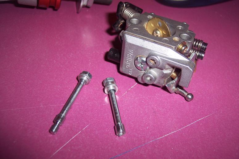

Por lo que preguntas, deduzco que te has podido trincar uno. Como el carburador es un walbro, este esta preparado para admitir tornillos tipo allen de 5mm, la cuestion es que como veras mvvs rosca una parte en el portacarburador y la otra la deja a un casquillo que centra el tornillo y una tuerca para apretarlo (ven en la foto el esparrago izquierdo).
Creo recordar que la rosca que va en el porta carburador es de M5, por lo que la solucion es bien sencilla como ya te he comentado. Si no, tendrias que roscarlo a M5 y poner unos allen, que ademas tendran mejor calidad que los esparragos originales y seran muuuuuucho mas baratos.
