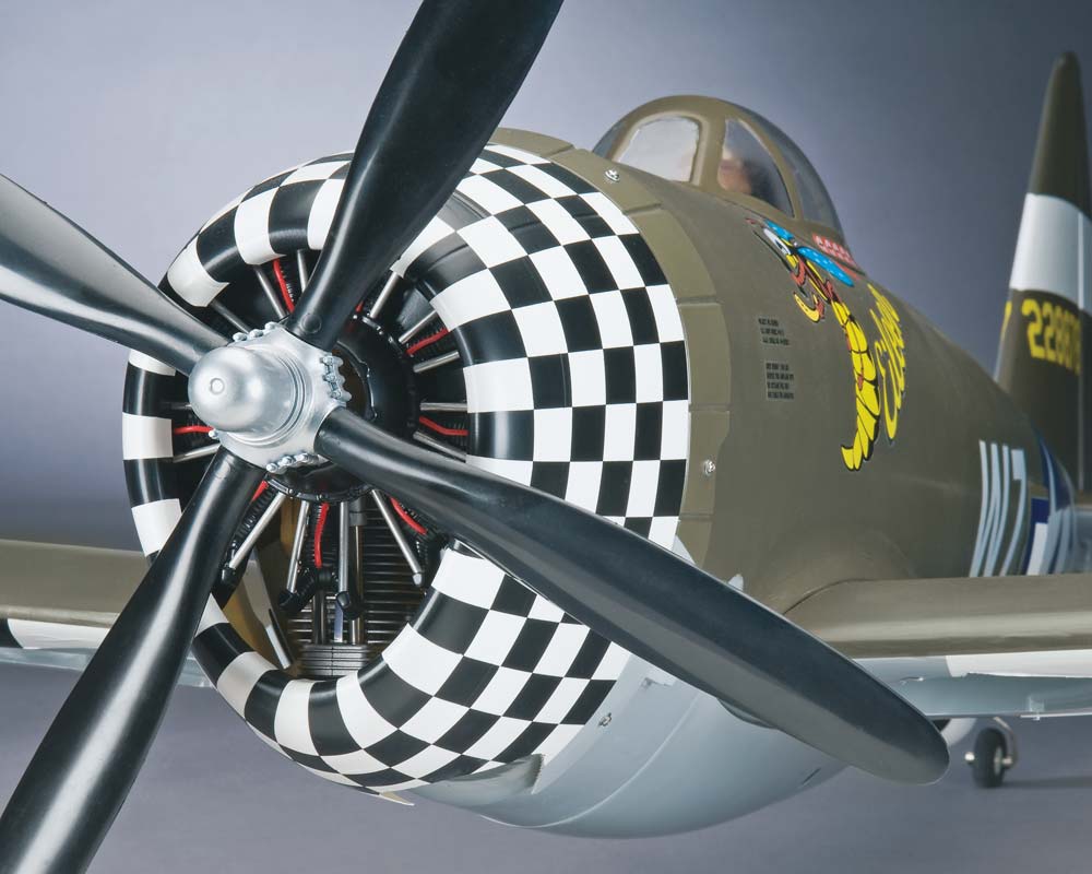

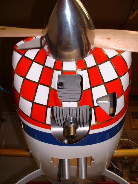

Adjunto unas fotos encontradas en internet de lo que quiero hacer. Como verás no notos los cuadrados son del mismo tamaño.
