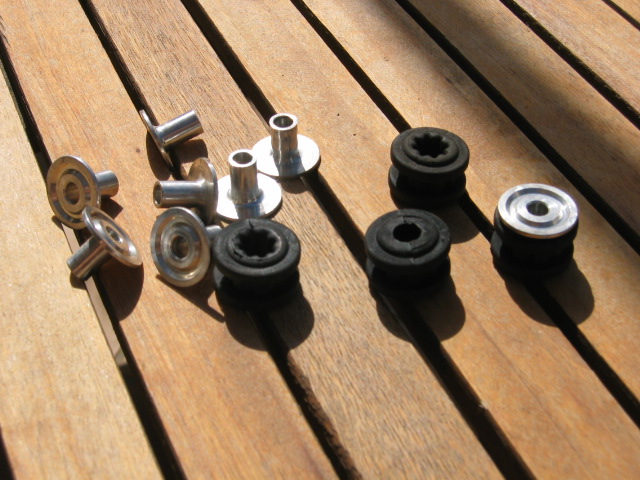

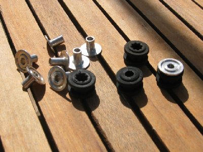

Hola, te puedo proporcionar éste juego de silent-blocs, que absorben, tanto lateralmente como frontalmente, y con un peso total de 32 gramos.
El precio : 17 Euros con gastos de envío incluido por correo certificado.
Saldudos

Bueno, mi intención no era el de ganar dinero contigo, te ofrecía éstos por que son los mejores que yo he visto hasta el momento, pero que yo sepa , no se encuentran en el mercado convencional, es mas si alguien sabe de algún catalogo donde esté, por favor , que lo publique , que me interesa.

hibrido escribió:silent-blocs, que absorben, tanto lateralmente como frontalmente
Es lo bueno de éste, que también absorbe lateralmente, lasser, y no como los que suelen usar que llevan un perno a dada lado.
