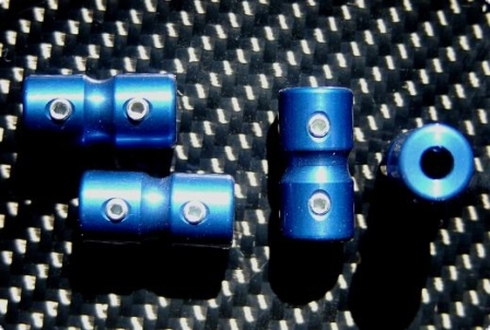

Estimado Javigatobcn, tienes una solución y que nosotros solemos utilizarlo y es tan efectivo como cualquiera.
Utiliza tubo de latón y hazle lo agujeros para el tornillo allen y listo.
Ejemplo: Cardans 4x4 . Motor el eje de 4 no hay problema. El eje de la hélice puede ser de 3´2, 3, 2, etc .
le buscan el tubo de latón de la medida del eje y lo que te he dicho.
Tu caso cardans: 2,3 X 2,3. busca ese latón y listo y que acople tanto al cardans, como a los ejes del motor y hélice.
En algunos caso hay que limar un poquito.
Espero haberte ayudado. Te lo digo porque estoy harto de hacerlo, tanto en nuestras lanchas como en los barcos y antiguamente igual.
Se me olvidaba mira la página de Hydro&Marine tiene de todos los tipos la serie 500.
#1310403
jmenriquez escribió:Estimado Javigatobcn, tienes una solución y que nosotros solemos utilizarlo y es tan efectivo como cualquiera.

#1310407
Gracias por darme ideas jmenriquez
Lo de hacermelo lo veo difícil de momento, aunque ire mirando si encuentro algo adecuado para adaptarlo y que funcione.

#1310425
Lo que te dice el compi no es que hagas tu el acople, sino que cojas tu acople y le hagas un accesorio para adaptarlo, solo es buscar un tubo que tenga de diametro exterior el mismo diametro que entra en el cardam y de interior el diametro del eje, una vez que tengas ese tubo solo tienes que hacerle un agujero con una broca que lo atraviese para que cuando lo instales todo los tornillos aprieten el eje a traves de esos agujeros.
Esto lo hacia yo antiguamente con los motores de los coches y no habia caido.
Gracias a JMEnriquez, como siempre una biblioteca andante de este hobby
