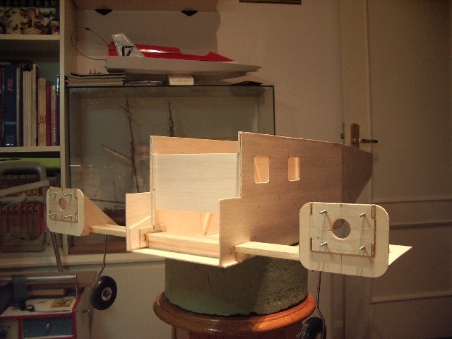

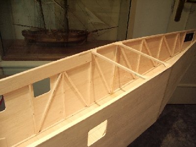

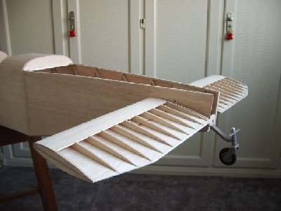

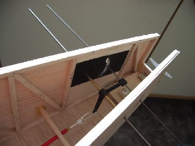

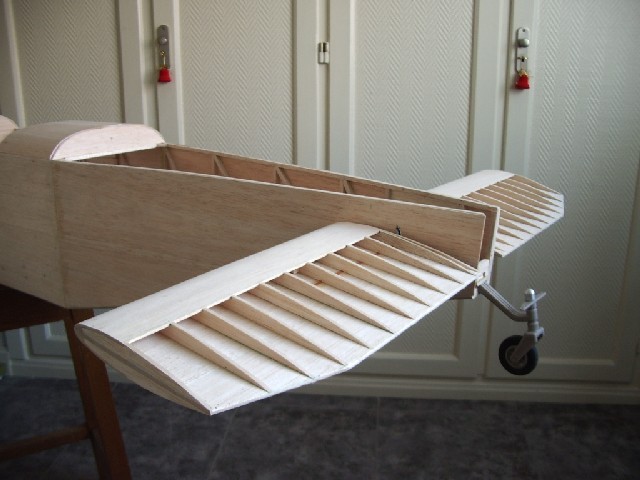

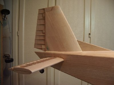

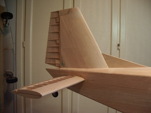

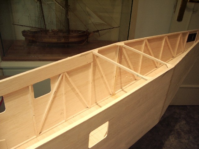

Y fuselaje comenzado.
Estoy intentanto hacerlo liviano, es balsa de 2 mm con los nervios de balsa de 5 mm. El estabilizador es todo móvil, así que he reforzado su asiento con unos recortes de carbono que tenía por ahí...

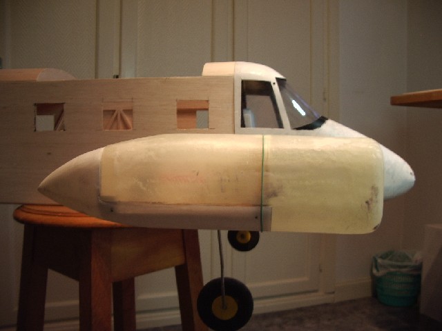

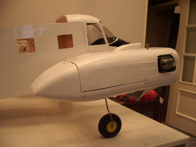

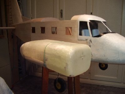

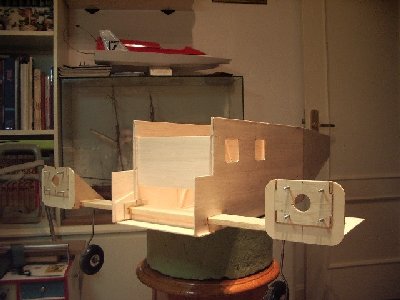

Bueno, esto ya lleva un tiempo parado y va siendo hora de darle un empujón...

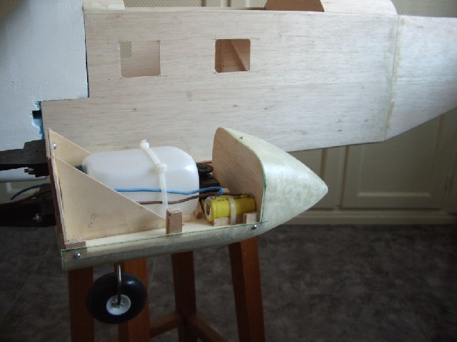

Parte inferior y posterior de la góndola, en fibra de vidrio a falta de masilla y lija. Aunque no es imprescindible, la he hecho desmontable por si hubiera que acceder al tren..

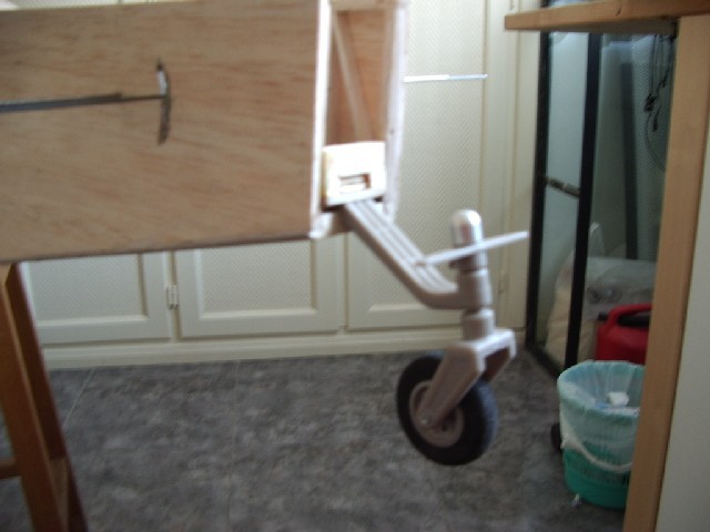

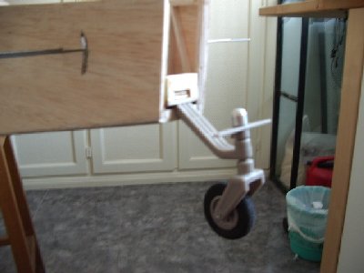

Por greenbaron

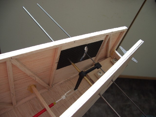

#773620
Rueda de cola y escuadra de mando del elevador, y elevador presentado...

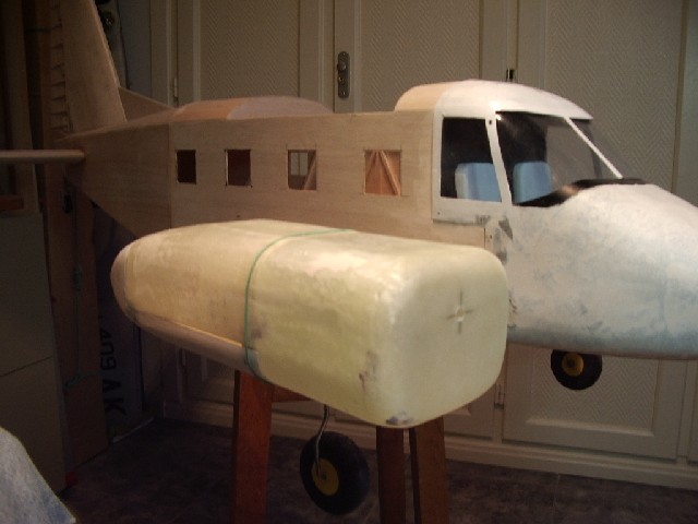

Por greenbaron

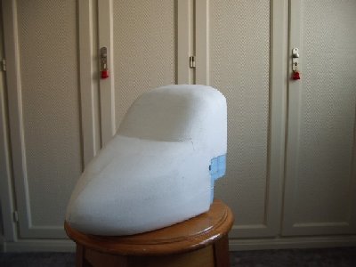

#773622

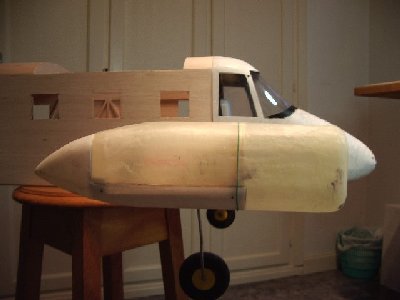

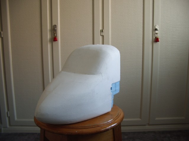

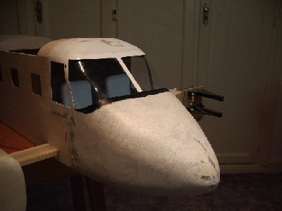

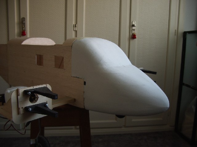

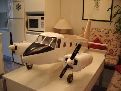

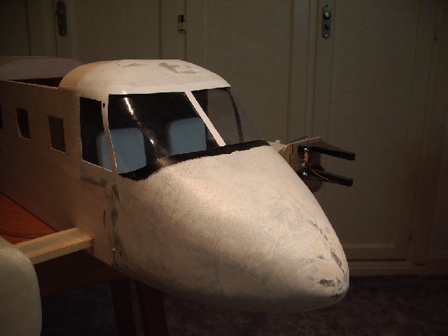

Molde del morro en foam azul, y presentado a ver si tiene pinta de avión. Parece que sí....

Por greenbaron
#783268
Gracias, Blanik..
Todavía está como se ve en las fotos, de momento es sólo un molde, la cabina real la haré de fibra de vidrio.
El molde está hecho cortando el perfil de planta y de alzado en plancha de contrachapado, y encastrando ambas en cruz. Luego está suplementado con trozos de corcho azul y recortado/lijado siguiendo el perfil del contrachapado, con lo que se consigue una buena fidelidad a las formas. Luego un poco de pintura acrílica para ver si hay hundimientos o abombamientos, masilla, lija, etc.

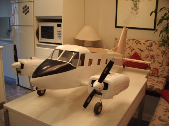

#873809

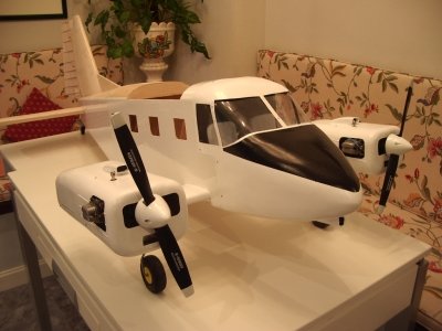

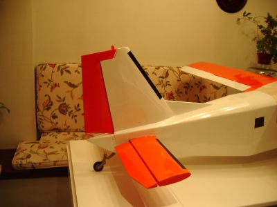

Hola, colegas

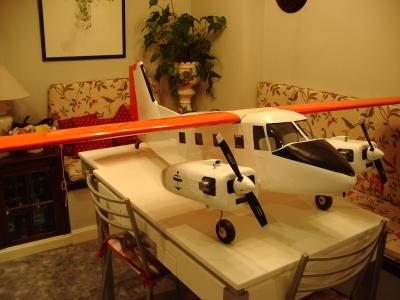

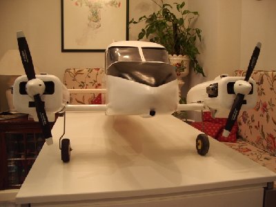

Acabo de ver la fecha del último post y me he dado cuenta de lo lento que voy con este trasto. Bueno, en cualquier caso, este es el estado actual de la cuestión..

Por greenbaron
#874485
Gracias por los amables comentarios, colegas.
La verdad es que es sólo un poco de pintura y oracover, pero le da mucha vida. Todavía me falta un montón (ya le cambié el estabilizador, que vibraba demasiado, y ahora me parece que el tren flexa mucho, así que lo haré más grueso), del ala no he hecho nada todavía, pero ahora estoy animado con él, así que espero que en un par de meses o tres lo podamos echar al aire.

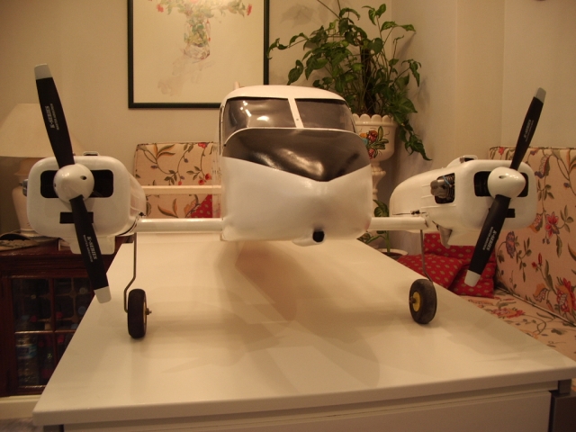

Por greenbaron
#893098

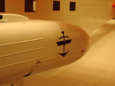

Saludos, colegas

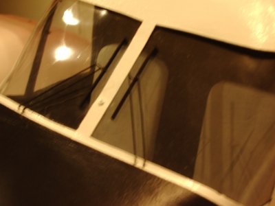

Una pequeña actualización: algunos detalles "tontorrones", como los limpias, el estrobo de la deriva o las marcas de la Bundesmarine..
Por greenbaron

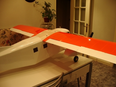

#893100
Y el ala prácticamente lista, a falta de algún ajuste y de terminar de forrar. Después de esto, terminar la decoración, sustituir la varilla del tren por una más gorda, y cruzar los dedos...
Por greenbaron
#908852

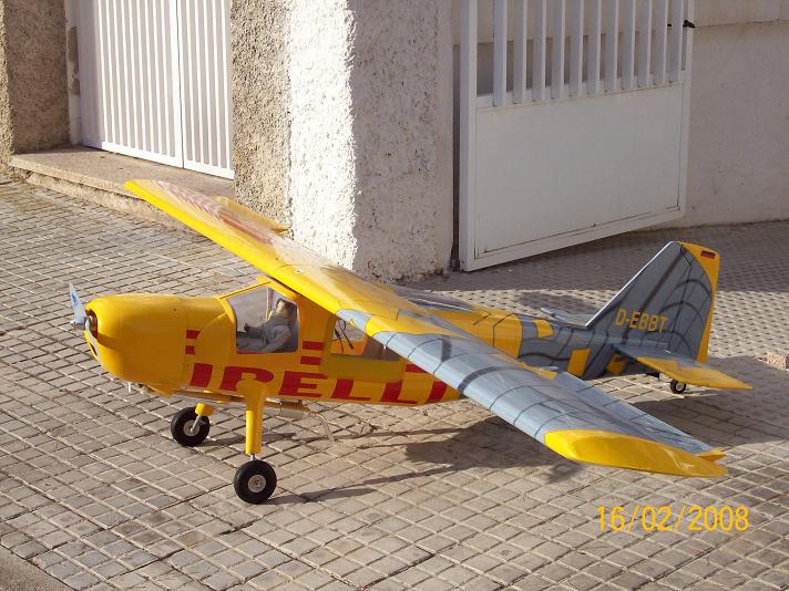

Primeras pruebas:
Aburrido de tanto mal tiempo, uno de estos días de calabobos me llevé el Do-28 al campo, a mojarnos los dos (y nos mojamos, vaya que sí)
El aparato ha quedado en 5,4 Kg, centrado al 31% de la cuerda media. El ala es una Clark Y con el borde de ataque modificado, tipo Goldberg.
Comencé colocando los servos de los motores con una Y, intentando ajustar mecánicamente los recorridos. Sencillamente imposible. AL final un canal para cada servo, mezclados y ajustando la mezcla con un potenciómetro, y así sí, bueno con diferencia de 200-300 rpm que acabé dando por buenas.
En el suelo con un sólo motor, no importa cual, lo más que se consigue es que vaya casi recto, de girar hacia el motor "vivo" nada de nada...
Después de carretear un rato, decido irme al aire y sube bien. Un par de vueltas peleándome con la profundidad, muy muy sensible y decido tomar para quitarle recorrido, toma bastante buena. Como me ha dado buena sensación, le quito recorrido del elevador y vuelta al aire.
Mucho peor, ahora manda muy poco, sólo en la última parte del recorrido y de golpe. Mi diagnóstico es que va trasero, así que decido bajar después de dos vueltas más y a falta del último giro de 90 grados para encarar la pista veo claramente que el motor de dentro se para...
Me prepraro paro lo peor, pero no pasa nada. Ya había comenzado el último giro, así que cruzo mentalmente los dedos, no toco nada y el solito se nivela y baja tranquilamente, con un único motor a ralentí alto, y hace una toma muy buena dentro de la pista. Ya han sido bastantes emociones por el momento, así que recojo los bártulos y a casa que llueve, a adelantar el centro de gravedad.
Ya os contaré más, e intentaré que alguien le haga alguna foto en vuelo.
Saludos a todos
