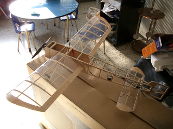

Bueno no quiero empezar mi primer mensaje rallando a nadie, así que os paso dos fotos de dos modelos mios, para ver vuestras opiones. No son kits, aunque uno si se vende de manera comercial.
Espero os gusten.
Saludos y BUEN AÑO A TODOS
Este primero es ideal para vuelo en interior, vuela a 1/4 de motor, con un speed 280, y es muy facil y rapido de montar. Tambien muy barato y no por eso menos robusto. Está entelado con plastico de liar bocadillos.
Este segundo es un modelo 3D que puede volar en interior y exterior, y vuela de fabula, aunque no es muy rápido, ya que le tengo puesta una reducción de 6:1. Eso sí trepa como un cohete.

Sí, si está entelado, lo que pasa es que es trasparente el film.
Por si no lo reconoces te diré que es un "Bleriot", espero que en esta foto desde otro angulo si veas el entelado.
El otro modelo esta montado con un brushless Himax HA4200 y una reductora GWS 6:1.
La bateria que uso en los dos modelos es la misma, y es una Litio Polimero de 11,1 y 1200 mA.
Los servos son GWS Picco

Te mando el plano original de donde yo lo he sacado, y te cuento. El plano original es de un motor de gomas. Yo lo he hecho a una envergadura de ala de 92 cm, y la diferencia con el plano original es:
- El tren de aterrizaje no tiene nada que ver con el original.
- El fuselaje lo he alargado unos centímetros en el morro.
- Dos balsas laterales de 1,5 mm. En la parte delantera.
- Los perfiles son originales.
Características:
Motor = speed 280 con reductora 3:1
Batería = Litio polimero de 11,1 v y 1200 mA ( ojo con esta batería, como puedes comprobar está sobredimensionado, pero tiene varias ventajas, como necesitaba peso en el morro, esta me da el peso justo que me hacia falta. Vuela con una punta de gas, y además puedes hincharte de volar sin cargar baterías)
Servos = 2 GWS picco
Listones = cortados en balsa 5 mm x 5 mm
Te mando el plano en tres partes por motivos del servidor
Si necesitas fotos concretas de alguna zona dime algo.

Además te paso un pequeño esquema de mis modificaciones por si te sirve de algo.
