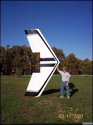

¿ no estaras itentando hacerte esto ?
:mrgreen: :lol: :lol: :lol:

ajajaja...no sukoi..pero tengo en mente hacerme una tipo swift de aprox 120cm con perfil clarck y .
