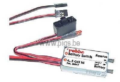

Hola a todos:
Quisiera hacer una pregunta, para contar con vuestra esperiencia:
Alguien conoce algun buen sistema para conectar al receptor dos packs de baterias de modo que el segundo pack entre en funcionamiento en caso de fallo del primero...??
Se me ocurre y me da mucho miedo, que en caso de fallo por una mala conexión, o cualquier otro motivo, que inutilice mi pack de baterias, llevaría a mi heli, a un desatre total, de ahi mi interes por saber si alguien tiene este sistema o alguno parecido, que pueda contar su esperiencia al respecto...
Gracias por vuestra atención y un saludo.

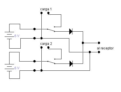

#240961
No las pongas en paralelo, si una de las dos se daña, la batería buena se descarga sobre la defectuosa. Usa baterías de 5 elementos y ponlas en cuasi-paralelo a traves de dos diodos rectificadores de potencia, los negativos unidos entre si y al negativo del receptor, los positivos al ánodo de cada diodo y los dos cátodos unidos y conectados al positivo del receptor. En estas condiciones ambas baterías se irán descargando a la par, pero si una de ellas está defectuosa y la tensión cae de repente, la otra continúa alimentando al receptor en solitario sin descargarse sobre la defectuosa.
Por Roberto Goyeneche
#240986
Se me ocurre , que luego en el caso de tener que recargar las baterías, habrá que quitar los diodos. O en su defecto arbitrar unas entradas con cables para tomar los polos bypasseando los diodos. Es así, o estoy equivocado en mis lucubraciones electrotécnicas?.

Por Poniente
#241097
Evidentemente. Lo ideal sería situar conectores de carga en ambas baterías, antes de los diodos, o preparar un arnés de alimentación que incluya dos conectores de entrada, los dos diodos, el interruptor y el conector de salida para el receptor, y cargar las baterías desconectándolas del arnés; o mejor aún, preparar un arnés con dos conectores de entrada, dos conmutadores con conector de toma de carga, después los dos diodos y finalmente el conector de alimentación para el receptor.
