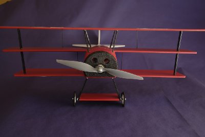

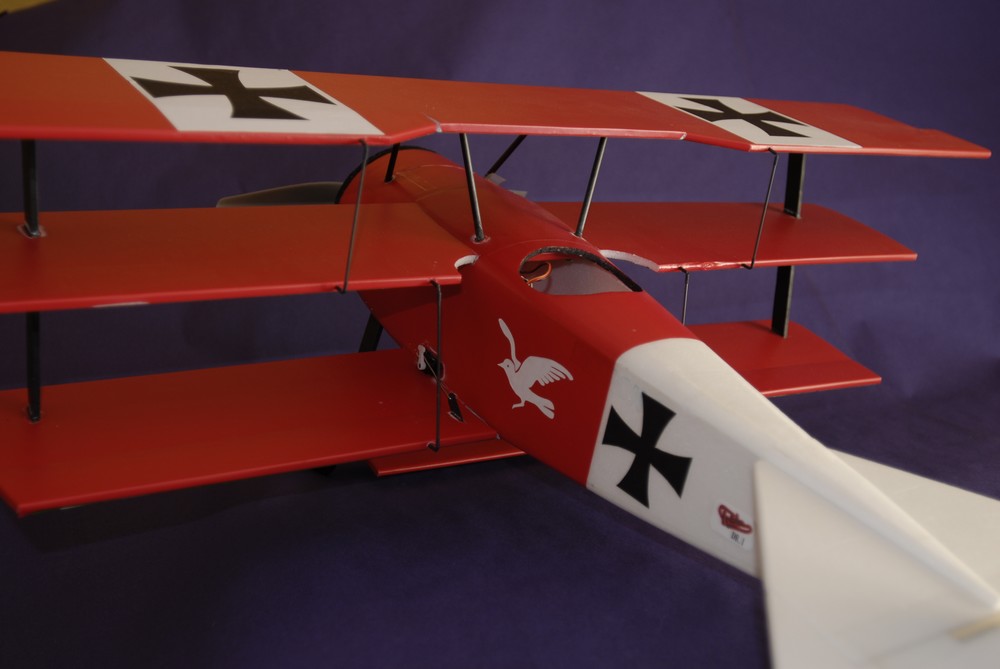

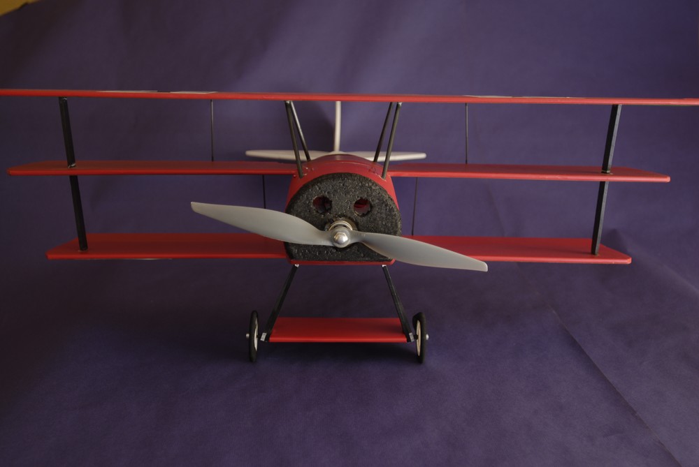

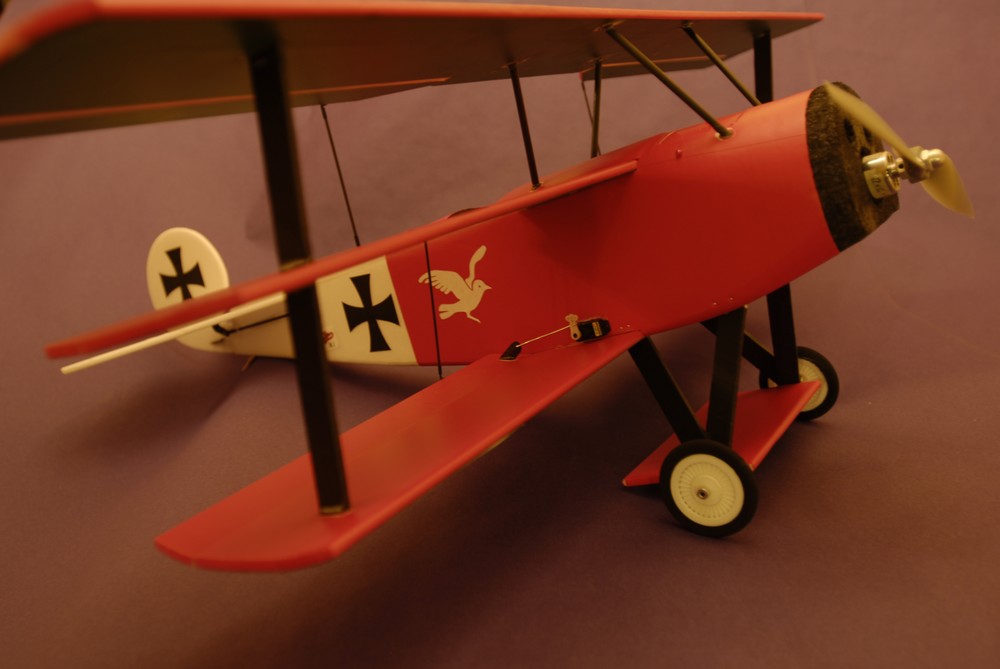

Encontre un planito en internet para hacer un DR-1 en Depron y como nunca habia construido un avion en ese material y ademas este avion es una monada para al menos tener uno alguna vez me decidi.
La verdad es que me he quedado encanado con este material. Aunque un poco limitado la verdad es que se maneja muy bien y se pueden hacer cosas interesantes.
No es que sea un escala total pero bueno se parece por lo menos al original...
Al final quedo un poco pesado pero bueno, como mi idea no es hacer 3D con el ni nada parecido y tiene 3 casi 4 alas no creo que sea mucho problema para que vuele bien en vuelos de paseo.
A ver que os parece.
Aqui van unas fotos:

Enhorabuena Gonzalo, te ha quedado realmente majo el cacharrito, ¿con que esta forrado?. No se si sera oracover o simpre cinta de embalar.
Por _GonZo_
#518546
Esta forrado con vinilo de ese que se usa para forrar libros, es es lo que ha hecho que suba tanto de peso...
Pal proximo utilizare vinilo de pegatina que por lo visto lo hay mas fino y ligero.
