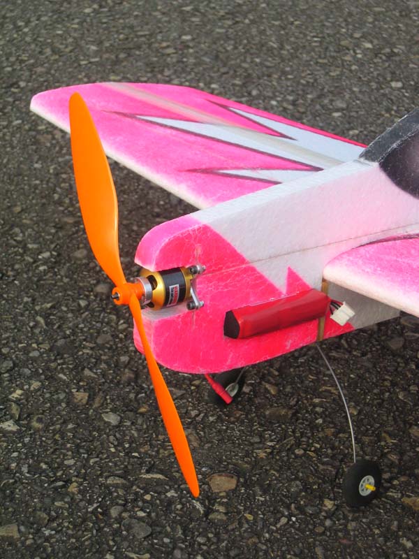

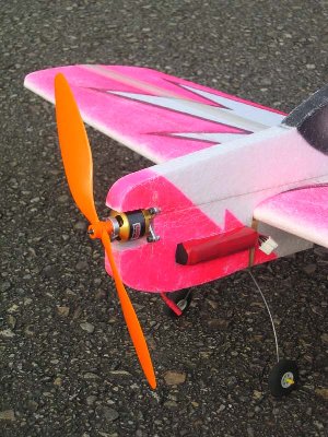

Otra pregunta, me he fijado probando el motor en casa, con un propulsor EP-1047 y el motor de tower-pro que el morro se tuerce un poco con gas a la mitad, pasara lo mismo en el aire y me rompera el morro?
Fotos del morrilo y el motor.
Gracias
Por juan
#84297
La bateria como en la foto pero a la altura de la cabina lo mas retrasada posible que te dejen los alerones,con respecto a restorcerse el morro es normal al no le dar incidencia al motor este la busca por el torque,no se rompe pero puedes reforzarlo pasando un par de varillas desde la bancada hacia atras por dentro del fuselaje de unos 6/10cm aprox lo que le da una consistencia extra que a la larga te evitara que el motor salga volando solo en algun percance.
Por Jorge Medina
#84298
Marcelg creo que tienes un pequeño problemilla.
has puesto la helice del revés, o por lo menos eso parece en las fotos, suele pasar con las hélices de gws que son muy planas y si no te fijas no te das cuenta, pero creo que la hélice esta lo de atás a delante, miralo porque asi el motor vibrará mucho y tirará muy poco.
Venga un saludito.
Por marcelg
#84312
Gracias Jorge , he puesto las letras de la helice mirando al motor, es lo que me han dicho por aqui, si no es asi le doy la vuelta rapido.
Por marcelg
#84364
Gracias Juan, tendre que comprar varillas ya, si no me lo cargare.
Última edición por marcelg el Vie, 15 Jul 2005 8:47, editado 1 vez en total.
Por dankodog
#84430
Buenas Marcel, yo he tenido el Zoom Zoom, como 2 de mis compañeros de club y ya los tenemos practicamente jubilados.
El punto más endeble del avión es la bancada del motor, que al minimo toque salta o rompe EPP y la torsión de cola.
Lo primero se soluciona con otro tipo de bancada. Con el accesorio del AXI para ponerlo al reves y una bancada de contrachapado en la que le enganchas un tubo de carbono que se incrusta en el fuselaje. :roll:
Lo segundo no tiene solución. Los fuselajes en X tienen menos torsión.
Y lo que comentas que cuando aceleras el toque hace torsión en el morro es normal.
PD: Las 1500 las veo demasiado grandes, como mucho le pondria unas 1100, pero como las Kokam 910 nada, son una maravilla.
