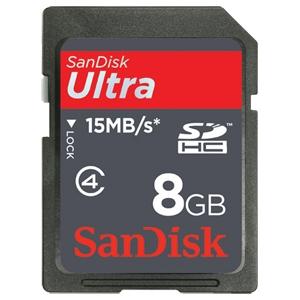

He comprobado con una tarjeta micro SD de 512Mb. con adaptador procedente de un teléfono Nokia y funciona perfectamente, no he podido comprobar con una SD-HC porque no tengo ninguna de ese rango de capacidades, le he metido una SD-HC de 8 Gb. y me da el mismo error que tu comentas "ERROR:1", pero no se si por la capacidad excesiva o por el tipo de tarjeta.
Yo creo que es mas bien por lo segundo y que la emisora no admite tarjetas tipo SD-HC, así que comprueba si la tuya es SD-HC.

En principio las tarjetas SD-HC lo indican con un símbolo inequívoco, de todas formas tarjetas de mas de 2GB. es prácticamente seguro que son SD-HC pues aunque se llegaron a fabricar SD normales de 4GB., son bastante raras.
Me llama la atención que digas que al intentar formatearlas en el PC (cosa que no es recomendable, es mejor en la emisora) te diga que está protegida contra escritura, supongo que habrás comprobado el pequeño interruptor deslizante de la parte superior izquierda de la tarjeta o adaptador (ver fotos) no se haya situado inadvertidamente en posición "lock", pues ésto es la protección contra escritura.
