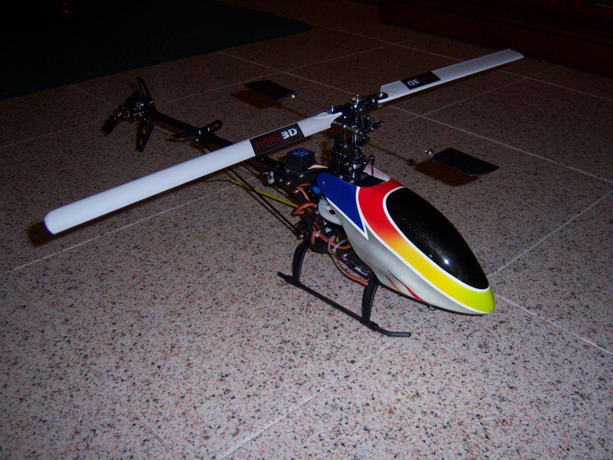

Muchísimas gracias por los videos... he conseguido montar enterito y ajustar mi segundo heli (el primero fue un lama ya montado) gracias a tus videos...!. Lo peor ha sido ajustar el pequeño desfase de ángulo de una pala con la otra. No conseguía centrarlos pese a darle sólo una vuelta al link. Tenía demasiado recorrido.
Al principio he puesto el heli encima de un folio para ver como reaccionaba y he notado que cuando estaba a punto de despegar se movía con papel incluido a la izquierda. Por lo visto el cíclico no lo había ajustado del todo. He desmontado el link del servo delantero derecho, vuelta para acortar y mi primer levantamiento.
Aquí una muestra del bicho asi como del primer mini estacionario de 5 cm y 5 segundos en el salón de casa. Video un poco kk pero había que inmortalizar su primera elevación. Lo he bajado rápido ya que el silvido asusta y no quería cargarmelo en casa por un toque con una silla pero creo que todo va bastante bien. El giro creo que va bien porque el momento que ha estado en vuelo la cola recta como una vela.
http://www.youtube.com/watch?v=28m-TckU0Hg
Ah.. la emisora que uso es la WFLY FT06-C .. la más sencilla para helis con plato CCP pero no ha sido muy complicado ajustar servos. Me he sorprendido yo mismo.
Ah el giro es el Hobby King 401B AVCS, servo cola un corona 929 y motor un turnigy de creo recordar 3500 kv.
Gracias.

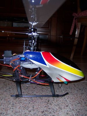

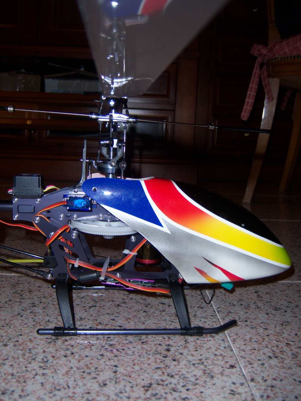

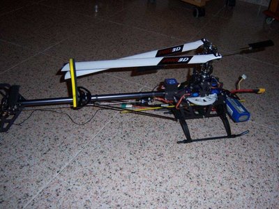

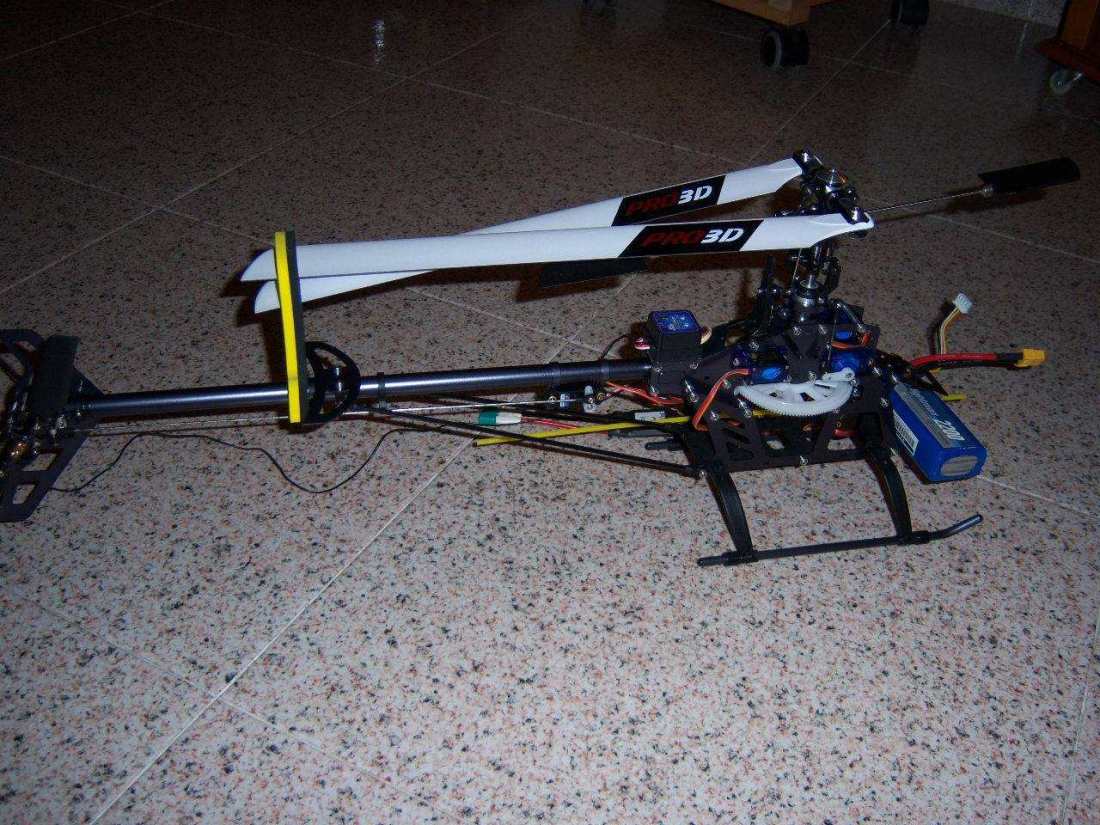

Ah.. el variador lo he puesto debajo del heli sujetado con un par de bridas, justo en la panza del heli ya que ahí es donde mejor me llegaban los cables de batería y motor. ¿alguien lo pone ahí?
El receptor va en cola justo al acabar el frame.
Ahora tengo también que sujetar bien los cables de servos no sea que alguno como se ve toque el piñon blanco.
Ver foto.
gracias
