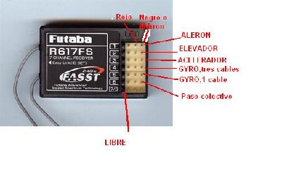

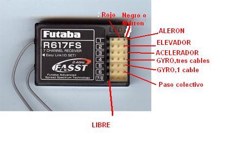

Hola a todos,
me he puesto a conectar los servos al receptor de Futaba R617FS y no se cual es la polaridad. Me explico, la clavija del gyro 401 lleva una muesca por la cual es imposible conectarlo mal, pero los servos no la llevan. Los colores de los cables son y por este orden:
servos plato cíclico:
marrón, rojo y naranja,
servo de cola:
negro, rojo y amarillo.
¿En que canal me recomendáis que conecte el portapilas para ajustar los servos?
Gracias.
