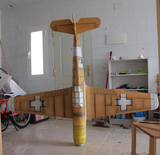

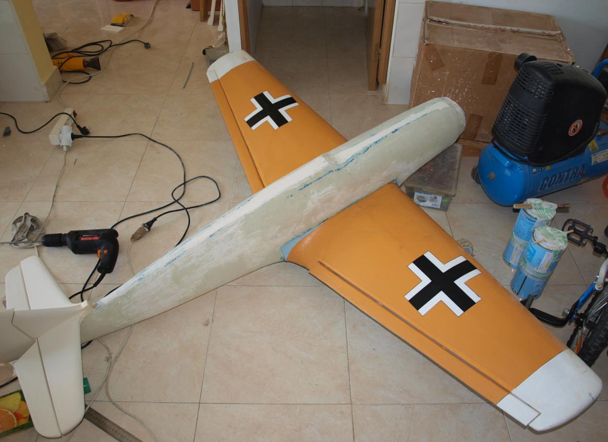

Hola logitek4356, te comento lo mismo que los compañeros anteriormente, mi experiencia me dice que las alas en fibra son muy pesadas, no es rentable fabricarlas para un modelo pequeño, pues resultaría muy torpe en el aire debido al exceso de peso. Para el fuselaje en cambio, puede ser aconsejable usar fibra.
Concretamente le veo la ventaja de obtener fuselajes con curvas (redondeados), en lugar de las cajas rectangulares que se fabrican con tablas de balsa. Adicionalmente, yo refuerzo con alguna capa extra de fibra en zonas que deben aguantar esfuerzos considerables, como bancada del motor, union con las superficies alares, zona del tren de aterrizaje, etc.
Los fuselajes los fabrico ultimamente tirando de moldes, por lo tanto el modelo queda hueco, mientras que para las alas lo que hago es fabricarlas en corcho blanco con una estructura de madera a modo de esqueleto y luego estratificar con fibra fina.
Para aviones de 2 mts de envergadura las alas pesan 2kg o mas, eso sí quedan muy resistentes. Considero que es mejor algo mucho mas ligero, siguiendo la construccion tradicional en costillas de balsa.
Te dejo una foto de avion todo en fibra, excepto las superficies de la cola, el avion en orden de vuelo anda por los 6Kg, para una maqueta pase, pero para el modelo que quieres hace, creo que se pasa de lo aconsejable.
Comenta como lo llevas y sube fotos. Un saludo.

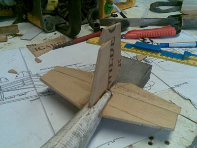

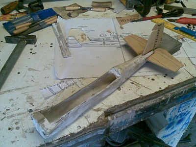

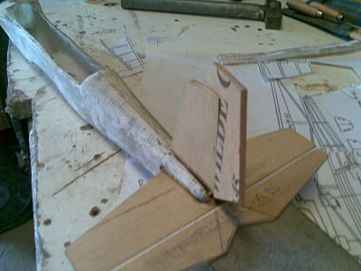

gracias por contestar el fuselaje con la cola pesa 107 gr . Ahi van una fotos :D
la cola esta hecha con madera de balsa de una caja de puros :mrgreen:

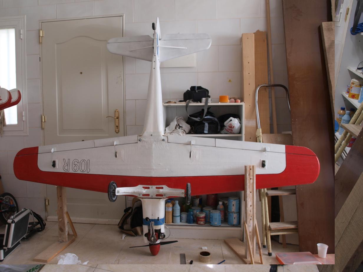

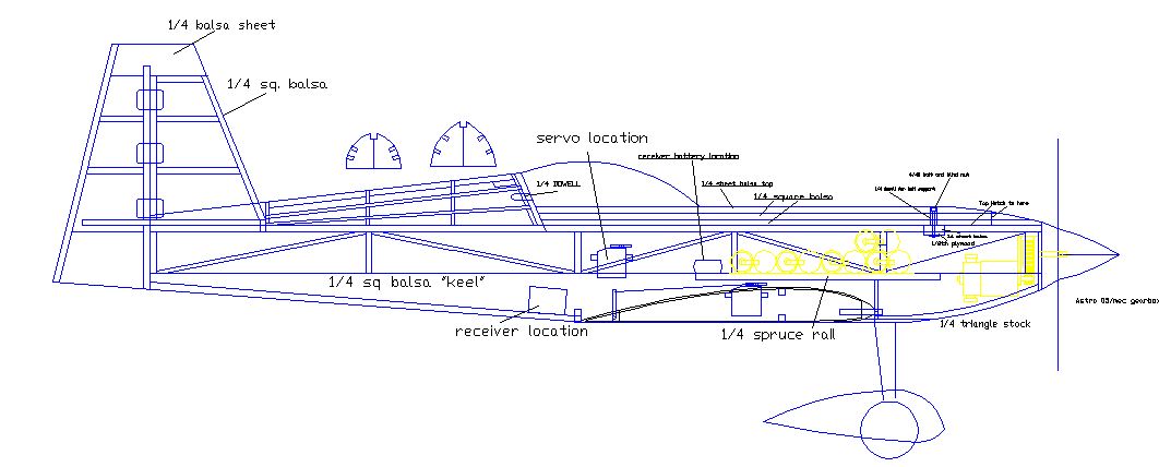

logitek4356 escribió:por cierto alguien me sabria decir donde tiene que ir el centro de gravedad, marcadlo en la foto por favor (aunque sea con el paint)
En la practica se podria coger el modelo por un punto en el ala coincidente con el centro de presiones, esto es a 1/4 de la cuerda aerodinamica empezando por el borde de ataque, el criterio es que si el morro cae es porque el centro de gravedad esta adelante del centro de presiones, se considera entonces una condicion estable y buena para volar. De lo contrario debes hacer arreglos en el equipo para tener esta condicion. Debes verificar esto en varias condiciones de vuelo, las mas importantes son cuando tu tanque de combustible esta al 100%, 50%, 0%. Tu avion sera estable si cumple el criterio en estas 3 condiciones.
Saludos,
Pablo

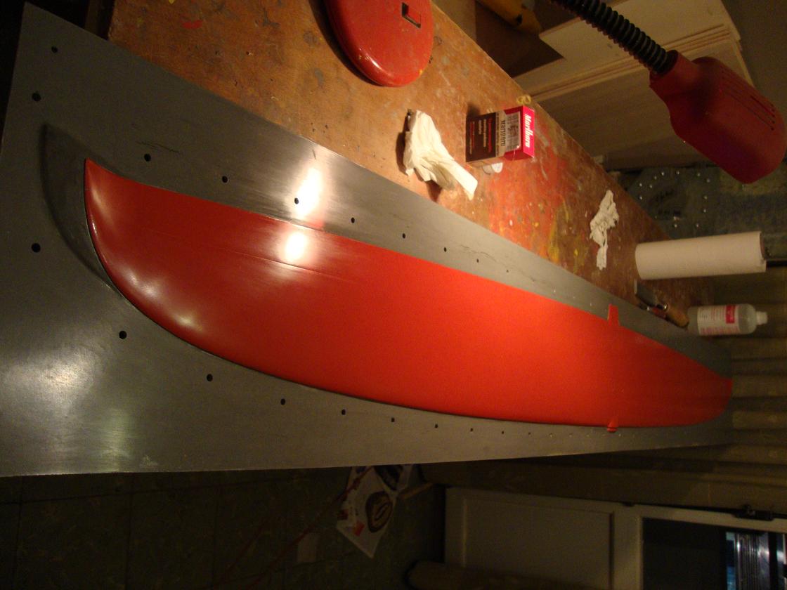

Hola a todos.

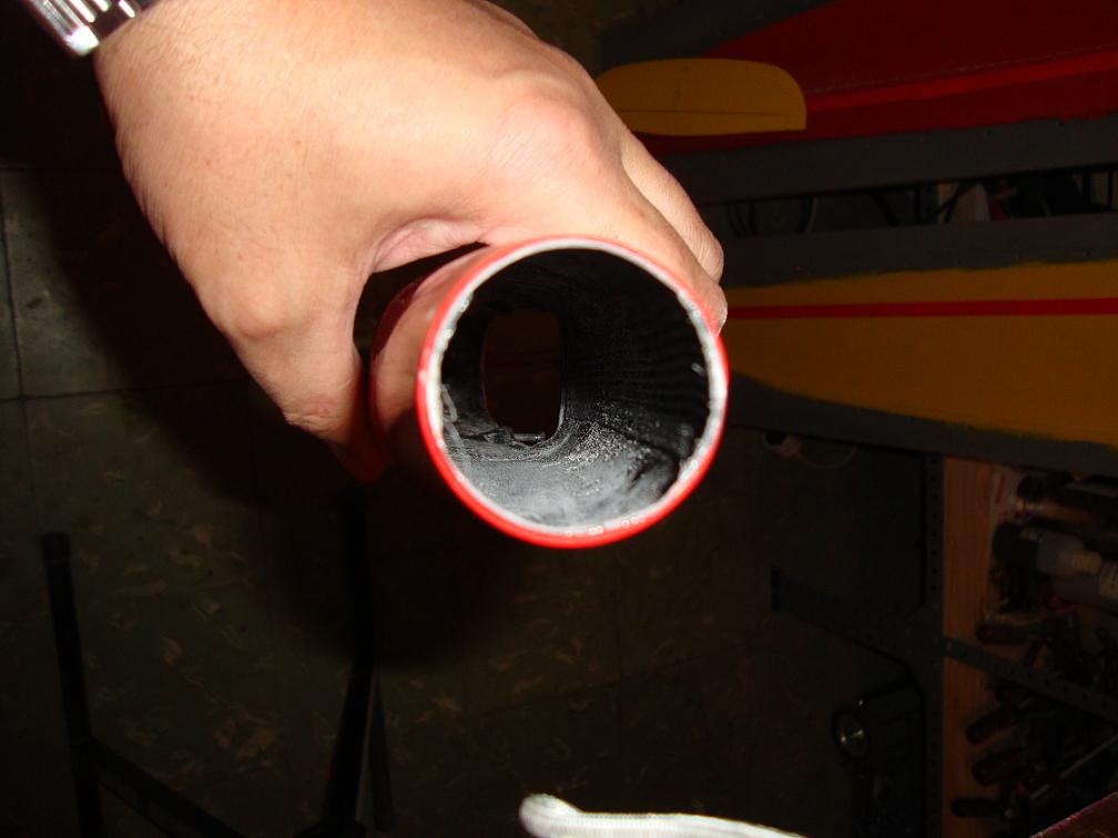

Técnicamente es posible sacar un avión en fibra con muy poco peso, yo con esto del peso estoy un poco reñido, pero poco a poco voy afinando un poco más cada vez que hago uno nuevo.
Si metes una capa de fibra de 50 y una de unidireccional de 80 g/m2, y si quieres otra de 50 g. para este tamaño de avion tienes más que suficiente, y seca bien el excedente de resina con papel de baño.
Este fuse de la foto no pesa más de 52 gramos incluido servo de cola y tornillos, y es un velero de 1,80 metros de envergadura.
Salud
Halt.

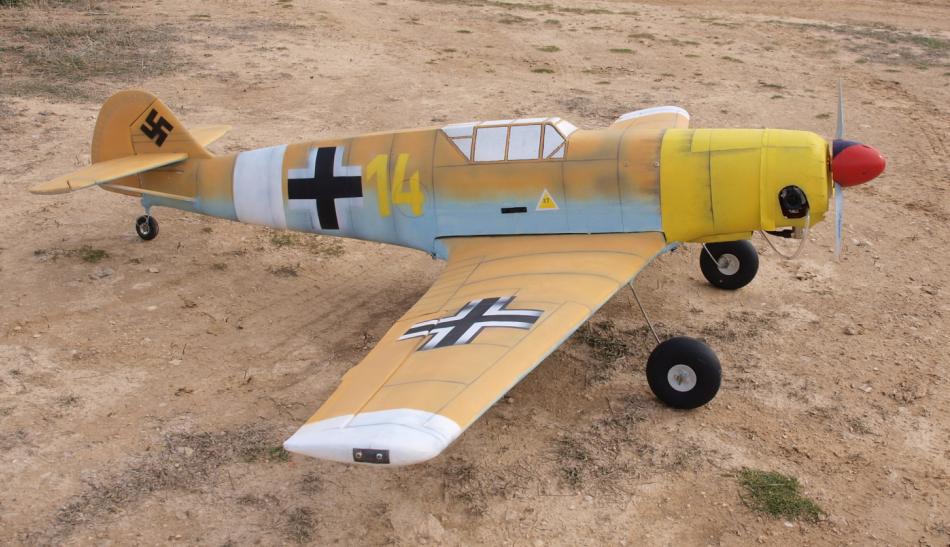

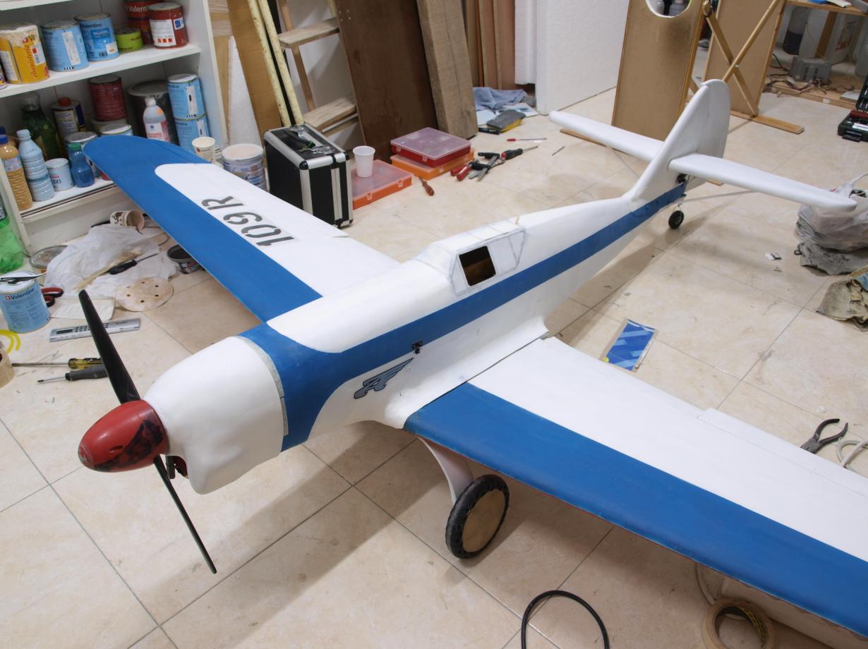

Hola Halt, te paso alguna foto de fuselajes similares al que ya publiqué. Este fuselaje que ves pesa del orden de 900 - 1000 gr, para una longitud de 1,80 metros, con la carena del motor llega a los 2 metros. Solo la carena del motor pesa unos 40 gramos. ¿estas seguro que has pesado 52 gramos y no 520 gramos? NOTA:Los servos que yo uso pesan unos 40 gramos cada uno.
Tengo otro fuselaje igualito, pero mas fino y endeble, hecho con el mismo molde, dejandolo flojisimo el peso se ha quedado en unos 600 650 gramos, con una sola capa de fibra (el papel de fumar es mas resistente :-D )
Fuselaje en fibra

Hola a todos.
Esta tarde me he dado cuenta de la metedura de pata, me he dejado un 1, el fuselaje pesa 152 gramos con el servo de cola dymond D60 instalado.
Si pesara 5O gramos sería equivalente al fuselaje de un pilon 400 que es un velerin de 75 cm de envergadura, o sea imposible.
No repasé bien lo que puse. Lo siento.
Todavía no soy especialista en hacer pesos pluma, pero intento rebajar peso cada vez que hago una pieza nueva.
Saludos Sr. Montesa.
Edu
Halt.

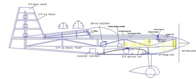

mas o menos me podriais decir en cuanto se tendria que quedar el modelo, lo del centro de gravedad ya lo tengo aclarado , no me habia fijado que en el plano pone que tiene que estar en el larguero del ala.

Hola Halt, eso de 152 gr me parece mas razonable, bueno, comparando con mis fuselajes me parece todo un logro, felicidades por los resultados. Yo tal vez me pasé con los refuerzos en parallamas y demás lugares críticos y todo pudiera rebajarse en un 20% de peso.
Lo único positivo es que el avión de momento aguanta mis animaladas en aterrizajes rudos y demás.
