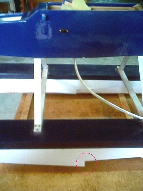

Pues este fin de semana me compre unos flotadores para mi entrenador, en ABS, de Graupner, y auque según instrucciones son "universales" vienen preparados para el entrenador de Graupner el "Taxi III".
En las instrucciones indican la colocación de un servo en uno de los patines para dar mando al timón, mi pergunta es la seguiente:
¿Es indespensable la instalación de timon para poder "navegar",con el timón de cola del avión no es suficiente?.
Estoy seguro que mas como lo será, pero no se si compensa el tener un servo tan cerca del agua y el añadir un poco mas de peso al avión.
Otra duda, según las instrucciones el centro de garvidad debe estar entre 1 y 2 cms adelatado con respecto al "retranqueo" de los patines, aqui en el foro he leido en algun momento en que deberia estar en la misma vertical el CG con el retranqueo de los patines.¿como debo hacerlo?

Pues lo del timón en el flotador no es indispensable si esta el agua tranquila, cuesta un poco que vaya por el sitio exacto pero te puedes hacer con el, pero si hay algo de oleaje el timón si que ayuda (casi como con las ruedas por la pista) pero lo de instalar en el servo en el flotador miratelo mejor, intenta cololarlo en el fuselaje con algun reenvio.
Con respecto al gradiente, va bien entre la vertical de CG y 1'5cm
adelantado.
Un saludo y suerte. :wink:

jose luis28, lo del "retranqueo", gradiente, etc es para que te aclares el "escalón" que tienen los flotadores, que evita el efecto ventosa que produce el agua y deja que se despeguen de la misma (mete el culo de un vaso hasta la mitad dentro del agua y veras que al sacarlo, ofrece un poco de resistencia como de ventosa) de lo contrario podria no levantar el vuelo.
Espero haberte aclarado.
