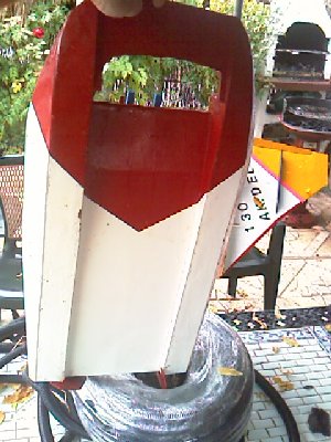

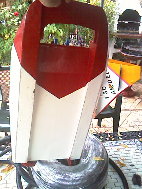

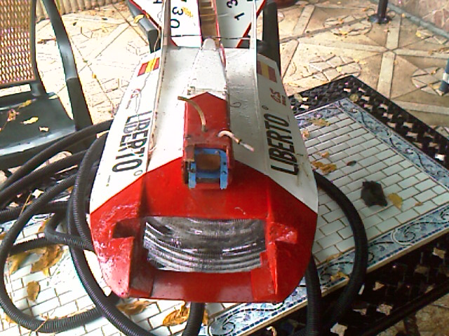

Por cherokeeland
#547828
bueno te pongo unas fotos del mio y de la bancada que es de las tipicas de aviones para que veas como queda mas o menos.

Por cherokeeland
#548351
Silencioso escribió:Opino que no va a servir.
La culata, cambiala por una culata marina.
pues si si sirve¡¡ probado,recuerda que es un hidrodeslizdor el motor queda muy por encima del agua,ademas es una psada parece que vuela por encima del agua recomendable 100%,saludos.

Por cherokeeland
#555522
jeje no me referia a que el compañero decia que no valia lo de un motor de avion para el hidrodeslizador,yo le he contestado que si¡ lo que si que tienes que hacer para que funcione en condiciones es ponerle una curvita de tubo en el carburador mirando hacia atras para que no le entre agua,y lo de volar es por la caña que pilla no es que vuele si no que de la velocidad da saltitos flipantes,saludos.
