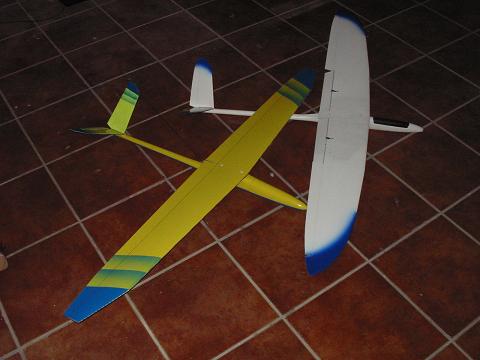

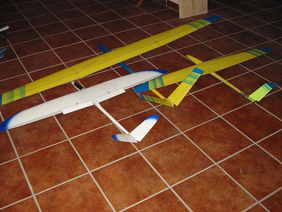

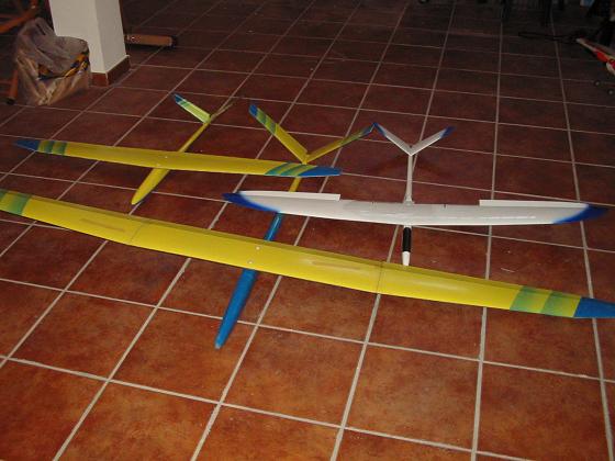

Yo dudé mucho, lee los foros en http://www.rcgroups.com/forums/index.php en el apartado slope, busca prodij y verás que lo comparan con el nemesis, unos dicen que el nemesis es mas rápido, pero otros que el prodij vuela con vientos mas ligeros que el nemesis y es mas duradero y robusto, amen de ser muy rapido tb.
En mi opinión, el nemesis tiene un acabado exquisito y muy prefabricado a igualdad de precio, nemesis 290 euros, prodij sale por mas de 300 si lo quieres con su tubo de lastres instalado, mas lastres (que no trae el nemesis) y bisagras terminadas (aunque hacerlas con silicona son unos 20 minutos)mas accesorios. El nemesis trae ya los accesorios instalados y la transmision de cola instalada. Las bisagras son un primor.

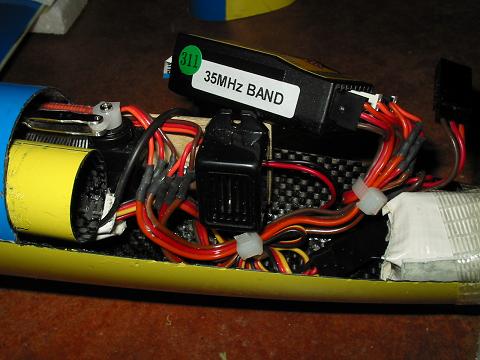

Son dos concepciones diferentes de hacer una máquina de vuelo, nemesis con 6 servos, 4 en alas, prodij con hasta 4 todos en el fuse incluidas transmisones (un pelin engorroso de montar pero muyyyy agradecido luego, pues todo queda sujeto a una tablita, quitas dos tornillos y sacas todos los servos incluidas transmisiones).
En fin seguiría.....yo compré el nemesis, es una bestia volando, lo estrellé a toda leche con todo el lastre y se hizo muy poco......al final tengo los dos!!.

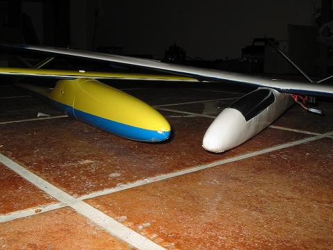

Ah! el prodij me ha resultado mas ligero...720 gr frente a 820 del nemesis (con 6 servos hitec 81 mg y creo que fueron 80 gr de plomo), eso si con dos servos de piñones metalicos waypoint 150 y dos gws naro pro, un receptor hitec ultraslim de 8 canales (sobran), un dispositivo zumbador (para cunado se pierda entre matorrales de 20 gr), 20 gr de plomo para centrar (si hubiera afinado no harian falta) y 4 cel sanyo 750 nmh
El prodij todo carbono los trae Gerardo Plaza..anda por este foro. Y...el mIraj es mas facil de pilotar....
ambos comparados con un miraj de 2.5 mt

Aqui se ve el altavoz del zumbador, cuando corto la emision se pone a pitar! por 20 euros
