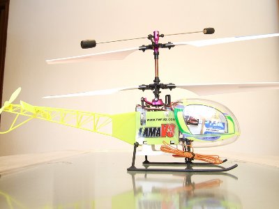

los patines mas altos no se donde los hay, pero aver si que hay... download/file.php?id=97947&t=1

Entonces compro la original y me quito de complicaciones jeje. Respecto a lo del patín de aterrizaje, me has puesto lo que busco, ahora hace falta que lo encuentre! jejeje
Si alguien sabe donde puedo conseguir un patín de aterrizaje como el de la foto que ha puesto ercondemetalero le agradecería me lo comunicase :wink:

lo malo es que no lo tienen en stock de momento, (puedes estarte alerta). seguire buscando...

Si el problema que tienes es que al aporrizar los patines se te abren y te toca la batería el suelo de golpe, prueba a atarlos el uno con el otro, si acaso deja un pelín de holgura para que hagan de amortiguador, pero la suficiente como para que tense "el hilo" antes de que la batería te toque el suelo.
Si con ese "briconsejo" tienes suficiente, te estás ahorrando unos patines nuevos... :D
