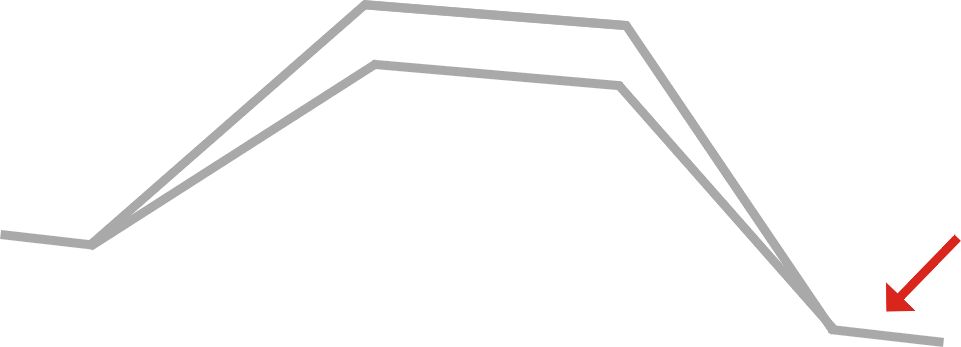

Le voy a poner un tren de aterrizaje a una avioneta de 1m que tengo.
La duda que tengo es si se puede soldar una varilla de acero con estaño, ya que quiero hacer el tren como el del dibujo que he puesto, y tendría que soldar las dos varillas para que tenga consistencia.
El peso del avión es de 600 gr y la varilla es de 2mm de diametro, ¿será suficiente el grosor de la varilla para aguntar el peso y los aterrizajes?
Gracias y buenos vuelos.
Javier b.

Pero lija bien las zonas a soldar y dale unas vueltas de hilo de cobre para que tenga consistencia la unión. De esta manera será mucho mas sólido. En cuanto al diámetro de la varilla, mejor de 3 mm. sinó estrá doblándose continuamente, a menos que seea muy acerada, que no creo si es varilla comercial normal.
Hale, a volar.

sigue el consejo de el cobre, pero si puedes usa estaño aleado con plata (el de los fontaneros ) la union es muchisimo mas solida, la pega es que no te servira un soldador normal , es necesario uno de butano con llama.

Supongo que el hilo de cobre será siempre del mismo diámetro (+ o -).
Lo del soplete creo que me lo pueden dejar, y el estaño ¿lo venden en ferreterías "normales"?
Gracias de nuevo.
