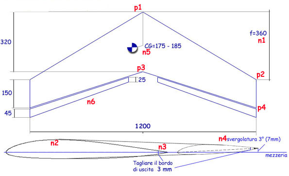

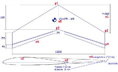

Vereis voy a hacer una tzagi, y mirando el planillo que hay en la pagina me ha surgido una dudilla, normalmente los grados de washout no se le dan a la costilla de la punta del ala inclinandola hacia abajo (sobre la linea de su cuerda), porque en la Tzagi lo que hacen es levantar la costilla de la punta del ala desde el borde de fuga, no se si me abre explicado bien, os dejo lo que es la imagen de los planillos.
