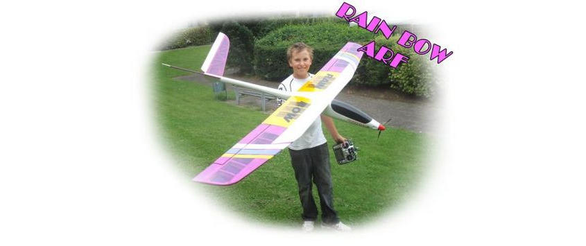

leyendo tu post pensaba en el velero más flotón con el que me he topado -al margen de los pura-sangre de la permanencia que son los de F5J- y es el RAIN BOW. El espesor del perfil y la envergadura y la robustez del fuselaje le convierten en un tanque volador lento y predecible, aunque no tiene flaps aterriza perdonando casi todo, y no tiene una fea estampa, al menos el mío así me lo parece, se lo compré de segunda mano a un piloto de corta-yerbas que no sabía que hacer con aquél armatoste que decía le habían regalado y hay días que me lo llevo y disfruto de un vuelo relajadííísimo con él. Eso sí el fuselaje no cabe en el maletero de un utilitario y hay que llevarlo en el asiento trasero del coche. Es barato y muy sencillo de montar.
En Madrid lo vendía Speed-Hobby (ya no aparece en su catálogo, pero no se si les quedará alguno), también lo tienes en Alemania: http://hobbyfly.de/en/rc-airplanes-1/r- ... -1949.html
He tenido muchas tentaciones de deshacerme de él para invertir en otros proyectos pero no he sido capaz: me gusta.
En fin, por si te sirven mis comentarios. Y si te lanzas y tienes dudas sobre su configuración ya sabes donde me tienes.
