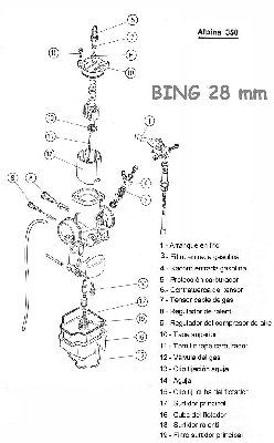

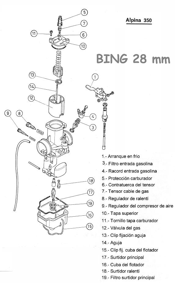

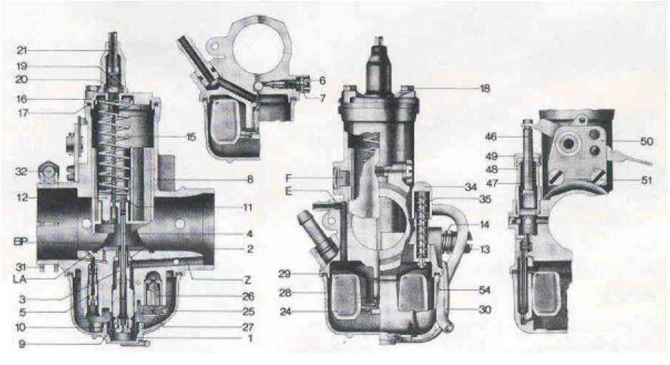

Mira a ver si te sirve de algo esto.
Parece que no lleva mariposa, sino un cilindro que hace de boya unido a unas grapas, al subir el cilindro presiona contra la válvula de alimentacion para parar el suminstro de combustible y cuando se llena vuelve a bajar el cilindro, libera la válvula y vuelve a llenarse de gasolina.

Muchas gracias por los dibujos, pero creo que ese carburador que me has enviado es de moto. (si no me equivoco una de mis Bultaco lo monta)

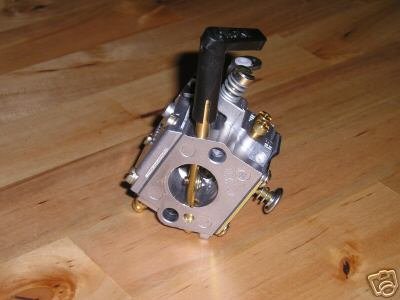

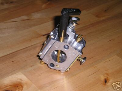

Entonces el tuyo tiene que ser como este.
