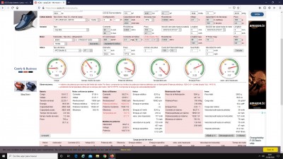

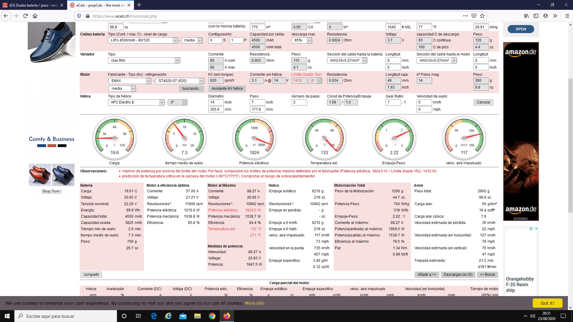

Estimados, tengo una gran duda. Acabo de terminar la construcción de un Tiger2 de Carl Golbert convertido a electrico. He puesto un motor EMax GT 4020-07 de 620kv. Con una hélice 14x7E tengo baterías 4000mA de 6S y en centrado queda perfecto pero se va a los 3kg de peso ( en Glow anda en los 2800gr) .
En el suelo con 6 S de 4000mA me parece que tiene una potencia abismal aún no lo he probado en el aire.
Tengo un batería a 4S de 4500 y me da un peso de 2800gr, con la misma hélice me está dando sobre los 600W de potencia y lo pongo en vertical y me da la sensación que si lo suelto saldría con un leve impulso ojo no solo.
Por eso ahora tengo duda de cómo volará mejor.
También puedo probar con ambas baterías pero me da la sensación que con 4S me tendré que poner algo de peso en el morro con lo que no sé si ahorro esto aún no lo he medido y lo cierto es que el hueco para las baterías no permite mucho juego.
