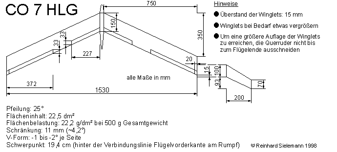

Bueno con esto de estas de vacaciones uno tiene tiempo y rebuscando por la red he encontrado algo que me parece interesante, la CO7 HLG.
Me atraen las alas grandes y esta dentro de lo que cabe tiene un tamaño razonable, ademas parece que sus características de vuelo son bastante buenas y creo que su construcción no sera difícil. Pero como todas las páginas que encuentro sobre el asunto estan en alemán y el traductor de google no me lo traduce al español sino al inglés y bastante mal, me quedan unas dudas. Supongo que no habrá problema en hacerla en foam debidamente reforzada. Me queda la duda, porque no he sido capaz de leerlo, que este ala sirve para ladera¿no es así?, y que tiene una torsión de -4,2 grados. También me ha parecido entender que tiene un vuelo noble. No he volado nunca en ladera pero he hecho varias alas volantes con motor eléctrico, lo cual no se si puede hacer que este ala sea demasiado para comenzar en ladera. Bueno agradecería opiniones que me aclaren dudas para ver si me decido a afrontar este nuevo proyecto.

ahi van mas datos del modelo
Technische Daten "CO7 HLG"
Spannweite 1500mm
Pfeilwinkel 25° (t/4)
Tragflächeninhalt 22,5dm²
Streckung 10
Profil RS004A - RS004A (-4,2°)
Winglethöhe 200mm
Wingletfläche 2x1,7dm²
Fluggewicht 500g
Flächenbelastung 22,2g/dm²
RC-Funktionen HR+QR, Wölbklappe (3 Servos)
un saludo

Bueno mientras alguien me responde añado una duda mas. Este modelo lleva flaps que entiendo sirven para frenar el modelo a la hora de aterrizar. ¿son totalmente necesarios o se puede prescindir de ello?. ¿sirven para algo mas?
Bueno espero vuestras respuestas.

suelen usarlos para jugar con la distribucion de la sustentacion y optimizar el rendimiento.
algo así como el cuadroflap en veleros
