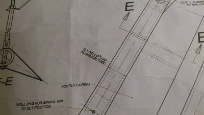

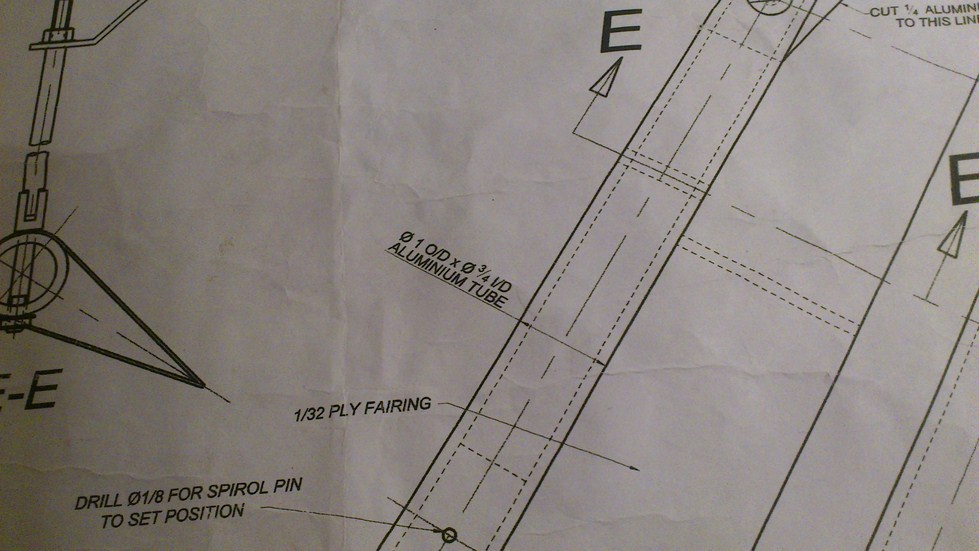

hola alguien puede decirme como traducir las medidas del tubo de aluminio, no lo entiendo.
gracias
Por Juan Vidal
#1125450
O.D.= outer diameter = diámetro exterior
I.D.= inner diameter = diámetro interior
En tu caso tiene 1 exterior (supongo que pulgadas; depende de en qué unidades esté tu plano) y 0,75 interior
