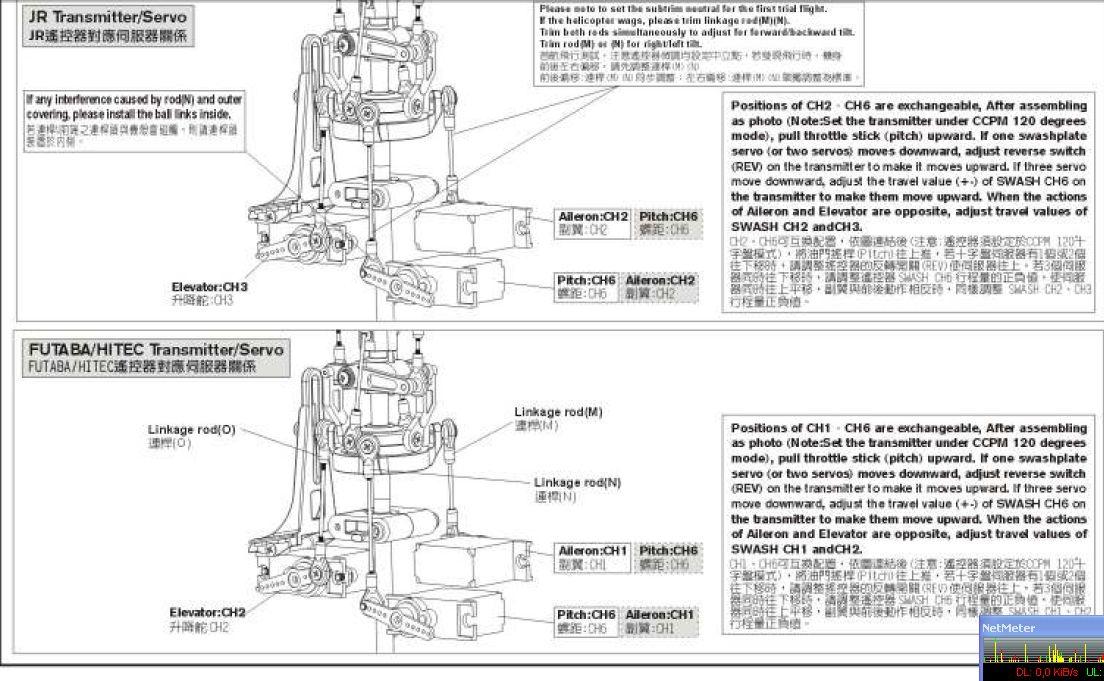

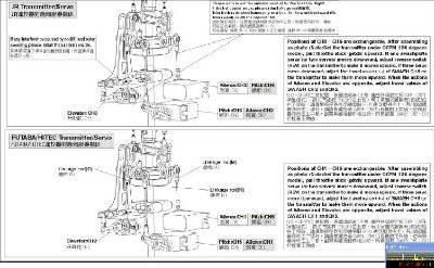

Estoy a la espera de recibir un HK-450 y estoy mirando ya cómo montarlo y demás.
¿alguno lo está volando con una emisora WFLY FT06-C?
Veo que en cuanto a lo que es la posición de los servos de alerones y demás hay 2 posibles configuraciones dependiendo de si son JR o FUTABA.
Los servos excepto el de cola serán de los típicos de 9 grs azules. El de cola será digital aunque no lo tengo aún.
¿que configuración de las 2 que os mando sería la correcta?
En cuanto al tema de mezclas de la emisora.. veo que se pueden hacer 2 también... mezclando canal 3 y 6 (motor y picht) o canal 3, 4 (cola) y 6... Esta última no la entiendo..
La idea no es volar 3d ni mucho menos, por lo menos durante una larga temporada....
¿alguien puede ayudarme?
