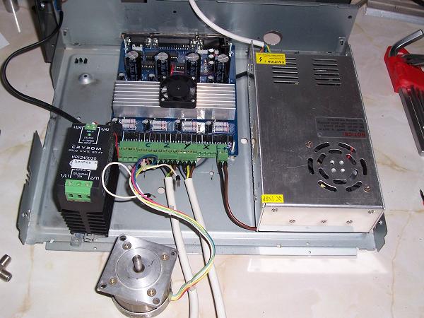

Hola ya estoy aqui he estado algo liado con esto a ver que te parece dedalo :
encontre un rele de estado solido para la fresa entrada 4-32v salida 120-240 v 20A por 3 euros en un desguace y funciona bueno lo de la placa de auto cero lo dejare para mas adelante de momento montare el husillo de x para probar si mueve estoy impaciente alguien que me corrija si estoy equivocado 200 pasos * por 1'25 = 160 pasos esto lo pongo en el mach en motor tunnig en steep per pues el husillo de x es de metrica 10 avance 1'25 por vuelta no se si me he esplicado
muchas gracias

Hola Paco, perdona que esta semana ha sido de curro infernal y no he podido casi atender nada. El relé de estado sólido ¿es para encender la fresadora entiendo? La TB6560 tiene una salida de relé (creo), supongo que lo has buscado porque se te queda corta de potencia para el motor... 20A*220V=4400W o 6CV ¿no tendrás más de eso en el motor, no? :mrgreen: :mrgreen: :mrgreen:
Respecto a lo del Home arriba-derecha con 0,0... eso quiere decir que tu mesa de coordenadas es en -X y -Y :?: :?: ... funciona, pero un tanto raro ¿no? En la ventana de Limits le puedes decir que cuando haga Home fije las coordenadas a un valor X/Y que quieras (tus dimensiones de mesa) de forma que cuando haga Home se ponga a 600/400 por ejemplo. En mi caso Z se pone a +274
Los pasos por milímetro están bien si la controladora la tienes en modo "paso completo", si tienes activados "micropasos" a 1/2 sería como si la electrónica te consiguiera 400 pasos al motor, en 1/4 a 800 pasos, etc. revísalo.
En cuanto al movimiento errático pueden ser varias cosas, pero hemos de empezar por el principio... ¿como tienes el tunning de los motores? (la curva de aceleración)... ¿cuando dices errático es que no consigue seguir la velocidad y pierde pasos el motor? ¿que no va donde quieres?... no te sigo, sorry.

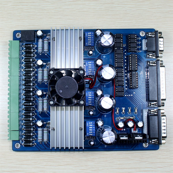

1º la tb6560 tiene un rele pero limitado outputs (vamos salida) 36v 7,5A y a tu pregunta tengo una fresadora tipo kress de 220v - 800W - 30.000 rpm la arranca sin problemas y no creo que el rele padezca mucho :lol: no crees
2ºLOS HOME como te comente soy carpintero y la maquina del curro ( que no manejo yo si no un colega ) tiene los home derecha arriba pero el punto 0,0 lo tiene puesto bajo izquierda yo queria hacer algo parecido por la situacion que tendra la maquina y para facilitar la carga y descarga pero no se si el mach esto lo permite estoy probando varias configuraciones de momento no consigo que mueva donde yo quiero
3º La tb6560 tiene 4 micropasos 200,400,800,1600 pasos de momento los tengo todos los ejes en 200 pasos cuando vea que funciona bien los ajustare para cada eje
el motor tunnig de x por ejemplo lo tengo 160 pasos 600 de velocidad y4,375 de aceleracion asi funciona no pierde pasos en rapidos a 1000 unidades

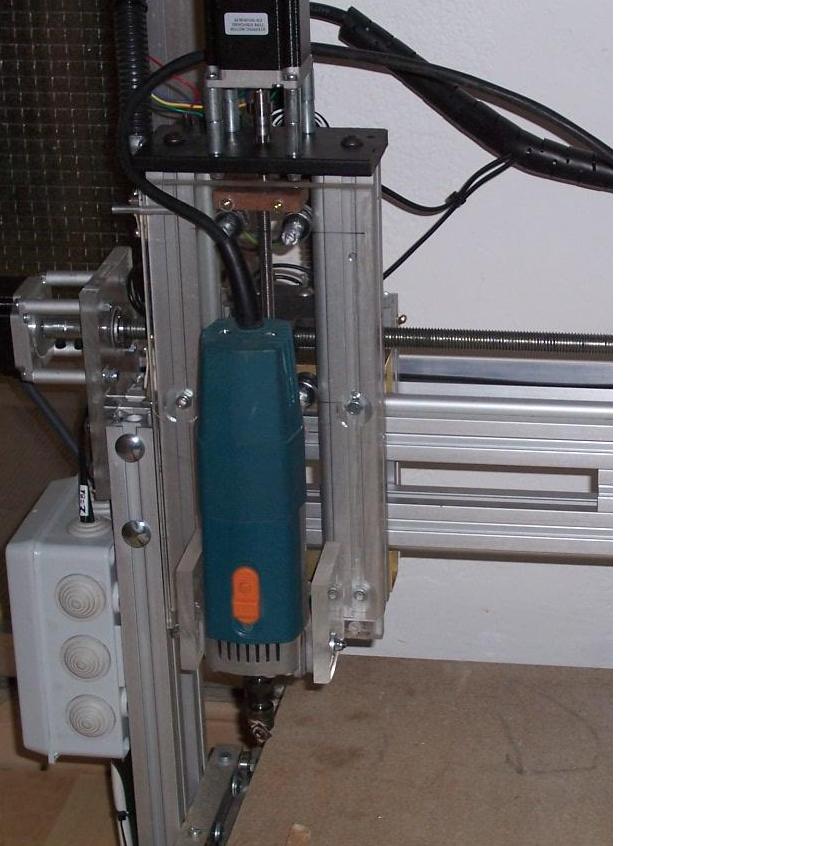

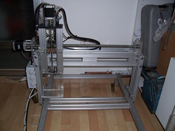

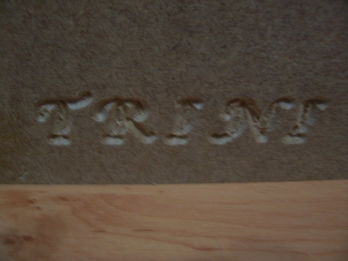

#977671

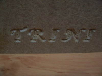

Hola a todos ya hemos empezado con las pruebas digo hemos pues esta conmigo el colega del curro que lleva una como esta pero cuatro veces mas grande me ayuda con el mach porque lo de los codigos g ando un poco perdido bueno ni decir tiene que no se creia que estaba montando la maquina de verdad y cuando la vio alucino dice que si le puedo montar otra para el es como yo aficionado al aeromodelismo bueno os dejo unas fotos de las pruebas la 1ª con una fresa plana de 1.5 el escalon es que se solto la junta flexible de x
esta es la 1ª en mdf "ya tengo a la parienta contenta "

Hola ha todos siento no aver estado por aqui pero hoy es el primer dia que puedo levantarme de la cama me ha tenido apartado una rutura de ligamentos y aun no puedo andar muy bien encima me han dicho que tengo para 4 meses lo malo es que tanpoco puedo hacer mucho en la maquina pero tendremos paciencia la sonda la tengo casi acabada a falta de soldar el zumbador y conectarla en la placa que hay una foto mas arriba tengo tres conectores el del pc el de los finales de carrera que es un DB 9 conectado
pin1 x limit
pin2 y limit
pin3 z limit
pin4 stop
pin 5 empty
pin6-7-8-9 gnd negativo
En el db 15 que segun el fabricante se puede conectar un mando tipo jog para mover la maquina manualmente incluso un mando tipo play aparte de esto tengo 4 entradas o imput que se corresponden con el pin10-11-12-13- respectibamente
PREGUNTA puedo conectar la sonda en los pines de los limits o es mejor en otro os pongo la configuracion para que le hecheis un vistazo y ver si podeys ayudarme

Veamos, en el puerto paralelo hay 5 entradas (pines 10..13 y 15) pero la controladora que tienes solo lleva 4 de ellos al exterior en el DB9 (a los pines 1..4). X+Y+Z+Stop ya te ocupan los 4 y si no hay forma de acceder al pin 15 habremos de hacer algo.
a) Una opción sería mirar ese pin 15 donde va a parar o si lo han dejado sin usar (del puerto paralelo).
b) La otra es compartir uno de los finales de carrera, X+Y por ejemplo, conectando los micros en serie (Mach3 "deduce" quien ha sido de los dos por el motor que estaba en movimiento en el momento de accionar) y dedicando el pin que liberas para la sonda.
Donde debes conectar es en el DB9, el otro conector por lo que comentas, es un puerto "de juegos" extensión de los que trae el PC para conectar joystick (el Mach3 lo reconoce y mueve los motores leyendo el joystick... muy útil para posicionar a mano :wink: ).
