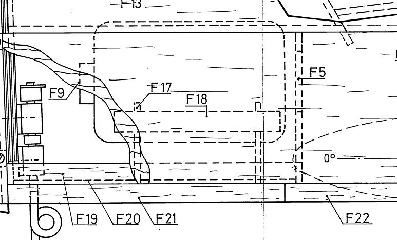

Hola a todos.
Estoy construyendo un Tucano de3 ModelImport y quisiera saber si alguno de los que lo habeis construidos me podriais aclarar si el sistema de registro del depósito de combustible tal como viene en el plano, es decir con la pestaña de contrachapado y los dos tornillos es realmente funcional, por que a mi me da la impresión que con la pata del tren colocada la tapa inferior no se puede abri con la tapa cerrada no se puede acceder a los tornillos de la pata para poderla desmontar.
